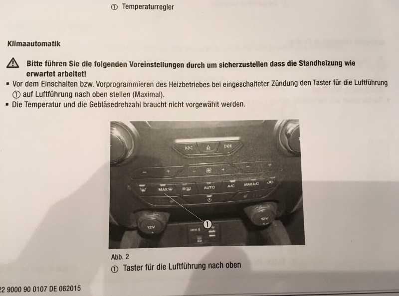

Doch, die gibt es. Manch einer stellt sich nämlich Temperatur, Gebläseleistung und Austrittsdüsen manuell ein. Das geht im Klimamenü. Dann ist natürlich der "AUTO"-Button deaktivert.
Die von Dir beschriebene Einstellung (Frontscheibe "MAX") dient dem schnelleren Abtauen der Scheibe, bzw. Freimachen der beschlagenen Scheibe. Da kommt dann nirgens anders warme Luft raus. Hatte ich anfänglich auch so eingestellt, mit dem Ergebnis, dass das Auto nicht so recht warm wurde. Ich vermute, dass die Luftaustrittsleistung an den Scheibendüsen durch deren Größe beschränkt ist.
Abhilfe: Einfach nur den mittigen Knopf auf "AUTO" stellen, höhere Temperatur wählen und fertig. Da bläst es primär aus den Luftauslässen im Fußraum, welche recht groß sind. Die warme Luft zieht in dieser Einstellung besser durch den Innenraum. In der Tat war beim letzten Frost (-8 °C) meine Frontscheibe mit dieser Einstellung noch nicht gänzlich abgetaut, aber der Innenraum war warm. Nach 30 Sekunden mit der elektrischen Frontscheibenheizung war das Sichtproblem aber auch behoben.
Probiert einfach mal beide Einstellungen aus und Ihr werdet den Temperaturunterschied im Innenraum spüren.

Hallo Leute,
ich habe die gleiche SH wie ihr drin in meinem Dicken. Und in der Bedienungsanleitung steht:
die Temp auf high und die Lüftung auf Windschutzscheibe. Das habe ich auch alles so gemacht. Trotzdem weht nur ein laues Lüftchen. Das haben ja auch schon andere berichtet. Ich habe alle mögliche Stellungen (bei der Lüftung) probiert, es ist nicht der gewünschte Erfolg entstanden. Die Einstellung gemäß Eberspächer bringt die beste Innenraumwärme.
Und wenn Eberspächer selbst dazu sagt, dass die Lüfterdrehzahl gedrosselt eingestellt ist, dann wird das wohl so sein, oder? Da kann man noch so viel Lüfterklappen öffnen wie man will. Die warme Luft oder warmer Innenraum kann nur erreicht werden, wenn der Lüfter/das Gebläse auch genügend dreht. In meinem Galaxy ist das nämlich so, dass das Gebläse ordentlich pustet wenn die SH läuft. Nur so wird der Innenraum warm.
Übrigens ist es ja nicht kalt in der Kabine, aber nicht so warm wie ich es sonst gewohnt bin und haben möchte. Mal sehen ob es nach dem update besser wird. Laut Eberspächer soll das der Fall sein, dann ist aber auch weniger für den Motor übrig und der ist jetzt nach 30 beim Starten beim ersten Teilstrich der Temp.Skala (alter Ranger). Standheizung habe ich vorrangig geordert und nicht eine Motorvorwärmung. So verstehe ich es.
Übrigens hat mein Dicker BJ 2015 kein Klimamenu da er auch eigentlich keinen richtigen Bordcomputer hat. Das ist beim Neuesten wohl anders.
Gruß Martin

habe jetzt die geänderte SH testen können. Es ist ein deutlich stärker Luftstrom vorhanden. Und wenn man die Voreinstellung bei Klimaautomatik wie vorgeschrieben vornimmt: auf Windschutzscheibe und Temperatur auf High, dann wird die Bude richtig warm. Es ist viel wärmer als vorher im Innenraum.
Was wird gemacht? Im Relais, das für die Ansteuerung des Lüfters zuständig ist wird eine höhere Spannung programmiert, so dass ca. 1 Volt mehr am Lüfter anliegen. Das ist alles!
So ist das ein guter Kompromiss von Motorvorwärmung und Innenraumerwärmung. Vorher war es meiner Meinung nach eher eine Motorvorwärmung und das habe ich nicht bestellt. Das sieht mein fFh genauso und wird das reklamieren, da Eberspächer sich weigert das alte Relais zurückzunehmen.
Ich finde es schon merkwürdig: es wird eine Standheizung verkauft und geliefert wird eine Motorvorwärmung. Es müsste eigentlich daraufhin gewiesen werden, dass man dies individuell bestellen kann. Das ist nach meinem Empfinden so nicht geschehen. Mal sehen was passiert?
Schönen 4. Advent.
Martin
