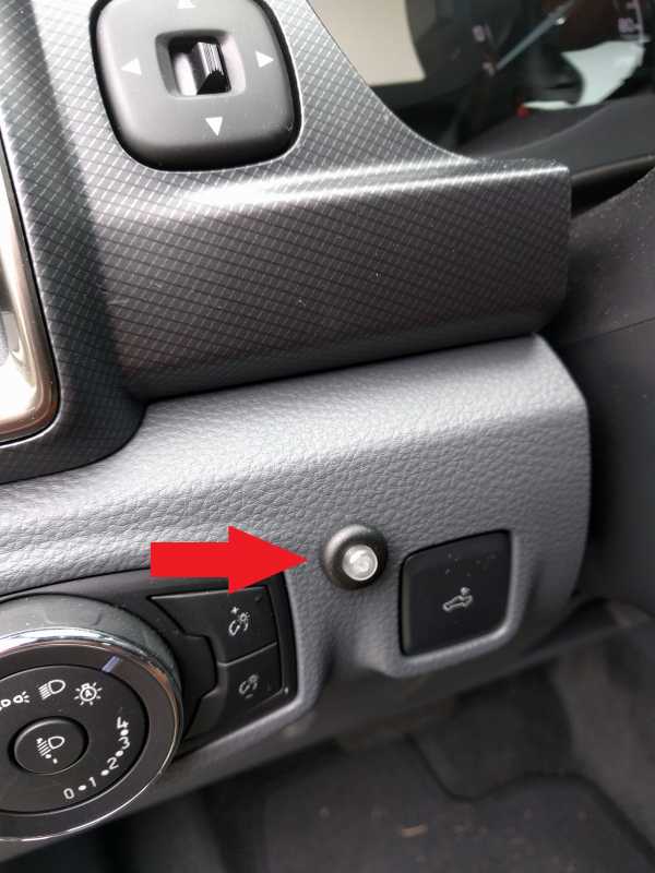

Jetzt hätte ich die Heizung gebraucht - aber wie schaltet man das Ding an?

Links neben dem Lenkrad ein kleiner farbloser Knopf. Relativ unscheinbar

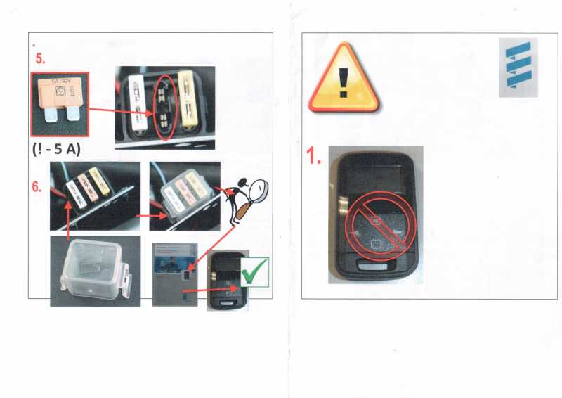

Ich habe den diskreten Knopf kurz, lang, mit und ohne Zündung gedrückt. Es tut sich nichts. Auf der Fernbedienung blinkt lediglich das durchgestrichene Antennensymbol.
Da die Batterie einmal leer war, muss ich wohl anlernen. Was aber bei blinkender Anzeige nicht geht.
Und wo die Sicherung sitzen könnte, steht nirgens.
K.
K.

- Skyrat

21 Sep 2016 13:51 - 21 Sep 2016 13:56 #7
von klausramus@gmail.com
2,2 Limited 1,5 Kabine 2015
klausramus@gmail.com antwortete auf Eberspächer Standheizung einschalten
Habe nur die nichtssagende Schnellstartanleitung und eine cd, die ich aber z.Zt. nicht nutzen kann.
Und im Internet fand ich nichts. Ich stehe gerade in F und habe nur selten Internet.
Vielen Dank, ich hätte nie die Lösung gefunden und hatte schon über den bisher stummen Knopf gerätselt.
Jetzt funzt es, die Sicherung war weder eingesteckt noch wie beschrieben an Bord! Auch den richtigen Platz hätte ich nie gefunden.
Anlernen musste ich nichts.
Das einzige, was ohne Anleitung ging, war Motorhaube auf (-;
Gruß, K.
