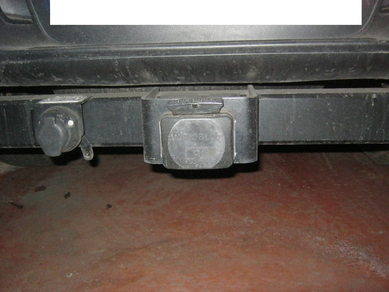

7 Jahre 4 Monate her #252450
Redneck antwortete auf Frage AHK bzw. Adapterplatte und Wohnwagen
Servus!
Ich habe eine 4 cm Höherlegung von Michaelis und 285er Reifen + einen Bodylift (der aber für die AHK ja keine Rolle spielt).
Es sind nicht alle Wohnwagen gleich, bei unserem brauchte ich auf jeden Fall eine Adapterplatte! Viel zu hoch! Wird bei Dir nicht anders sein - man möchte ja nicht, daß das Heck gleich am Boden aufschlägt, wenn man mal eine leichte Fahrbahnverwerfung hat!
Wenn Du weiter oben in meinem Umbauthread schaust, dann kannst das nachlesen.
pickuptrucks.de/forum/farzeugvorstellung...jahre-ford?start=110

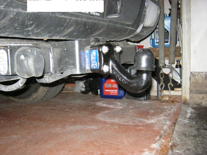

7 Jahre 4 Monate her - 7 Jahre 4 Monate her #252460
Servus André!
Die kann man nicht kaufen. Hat mir ein Kumpel gefertigt, der Metallbauer ist. Also nicht nur Optik, sondern sowohl Schäkel (die gibt´s schon in rot zu kaufen) als auch die Platten mit der geschweißten Öse halten schon ganz schön was aus!
Hat er allerdings nur in Kleinst-Serie für mich und zwei Vereinskameraden gemacht.....
Hier sieht man auch noch mal die AHK, die doch leider recht tief hängt, aber anders geht´s leider nicht zwecks Wohnwagen.
