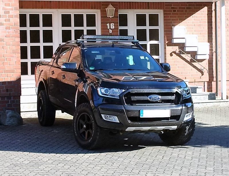

ich habe diesen Dachträger drauf. Welche LED Lichtleiste kann ich da draufmachen?
Brauch kein 600€ Osram Teil.. ich denke mir reicht auch ein Chinakracher... nur als Arbeits-/Offroad-Licht, stecke es manuell in den 12V Anschluss ein, wenn ichs mal brauche.
ford-zubehoer.de/transportsysteme/dachtr...del=ranger&year=2012
Danke für Tips!

Generell spricht nichts gegen eine China led Bar. Habe meine auf dem Frontbübel seit über einem Jahr drauf.
Nur muss man diese Teile immer etwas nacharbeiten. Heißt, aufmachen und auf die Rückseite der Platine großflächig Wärmeleitpaste auftragen.
Die Chinesen machen da nur ein paar stellen paar Tropfen rein.Das Macht die LEDs nicht gerade langlebiger... Und dann natürlich alles wieder wasserdicht verschrauben, dann hat man lange Freude damit, beim jeden Wetter und jeder wasserdurchfahrt.

Wenn die Teile von Innen beschlagen muss man schnell reagieren da sonst die Reflektoren blind werden.
Ich bohre von unten je nach Größe der LED-Bar bis zu 8 Löcher rein, 3mm.
War früher bei jedem Scheinwerfer ab Werk so und funktioniert Heute noch, kein beschlagen mehr und auch bei Wasserdurchfahrten kein Problem (wenn die Bar auf dem Dach ist)

gibt es denn nicht durch
- Träger
- Leuchten
störende Windgeräusche, wenn man ausserorts unterwegs ist ?
