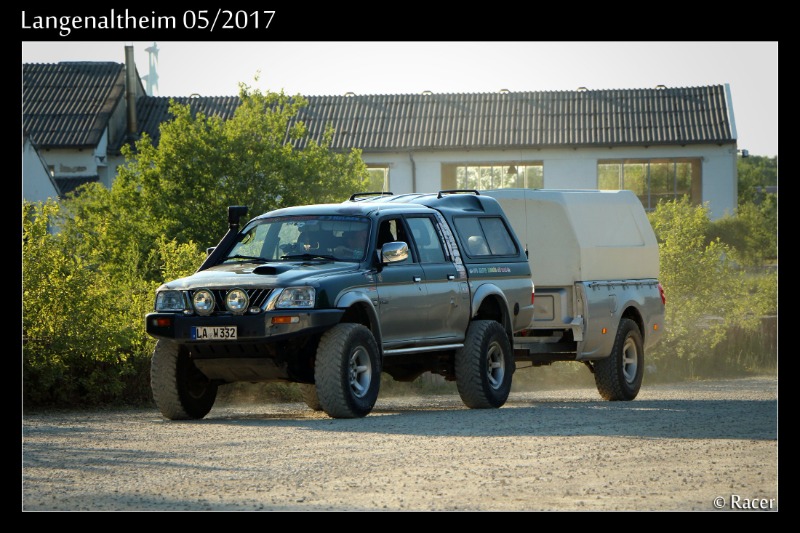

ja, wem´s zu teuer ist der muß selber ran, da kann man kräftig sparen!
wahlweise mit Hardtop ausgerüstet um darin schlafen zu können:
