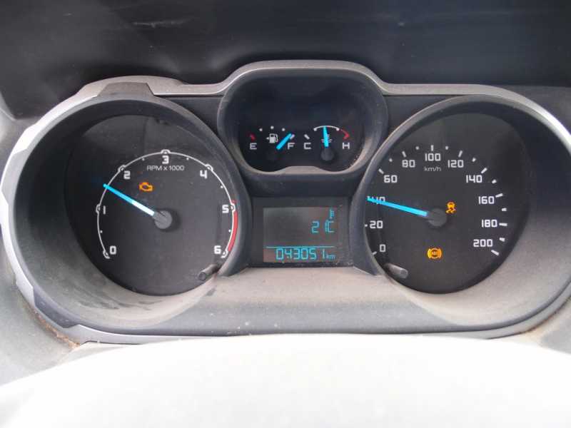

Hallo liebe Rangergemeinde,
heute nach 43 TKM trat bei mir der erste nennenswerte Schaden auf.
ABS-Warnleuchte im Tacho ging an. Gleich ab in die Werkstatt. Fehlerdiagnose: ABS Sensor vorne rechts defekt.
Werkstattmeister hat Kabel untersucht und nichts auffälliges gefunden. Raus aus der Werkstatt - ABS nicht mehr defekt. Nach eine Stück fahren wieder defekt. Diagnose Werkstattmeister: Kabelbruch. Mal sehen, nächste Woche wird er getauscht.
Mark
PS: so wie es in der Armatur aussieht, so wird der Ranger bei mir auch beansprucht
Mark

das ist ja blöd.
Aber warum leuchtet auch die Motorenwarnleuchte links?
Stephan
das ist ja blöd.
Stephan

Wegen der angegangenen Motorwarnleuchte, die etwas zeitverzögert nach der ABS Warnkeuchte anging, bin ich sofort zum FFH gefahren. Die Auswertung ergab, dass ein "U-Fehler" vorliegt und das sind Kommunikationsfehler im Elektriksystem.
Ist doch logisch, dass dann die Motorwarnleuchte angeht
Inzwischen hat sich das ganze so eingepegelt, dass das ABS mal geht, dann wieder nur halb und irgendwann schaltet es ab. Vor allem wenn es nur halb geht, fährt sich die Kiste wie auf Eiern. Dann regelt die ESR mitten auf der Geraden, die Bremse funktioniert eben auch nur halb, weil er denkt er rutscht. Das ganze muss dringend repariert werden. Zügige Fahrten unterlasse ich derzeit lieber.
Wenn das System nur "halb" funktioniert, dann erinnert mich das so an die Beschreibungen mit dem Ruckeln , wie hier im Forum beschrieben.
Grüße Mark

Zieh mal den Stecker vom ABS Steuergerät runter und sieh dir den an.
Tippe mal drauf das darin etwas feucht ist oder die Kontakte nicht sauber sitzen.
Ralph
Ralph

Hallo Ralph,
habe mal nachgeschaut. Der Stecker sieht tip top sauber und trocken aus. Das ist auch solide Technik, da dringt nicht so schnell Wasser und Schmutz ein. Das Abziehen und wieder dran stecken hat auch keine Veränderung gebracht.
Mark
Mark

Gerade dieses "mal geht, mal nicht" und diese Kommunikationsfehler haben mich jetzt in diese Richtung gebracht.
Wird bei den Fehlercodes immer der Vorne Rechts gemeldet, oder sind da noch mehr im ABS Steuergerät abgelegt ?
Das Fehlerbild ist untypisch für einen Sensor, oder Steuergeräte defekt.
Das passt besser zu einem Fehler in der Verkabelung, Feuchtigkeit in einem Stecker, oxidierte Kontakte, Kabelbruch durchgescheuerte Isolierung oder sowas in die Richtung.
Die Zahlen hintern "U" beim Fehlercode geben an welches Steuergerät den Fehler ausgelöst hat.
Das Problem ist, das man dafür die Tabellen der Hertsellers braucht um diese Zahlen zu dekodieren.
