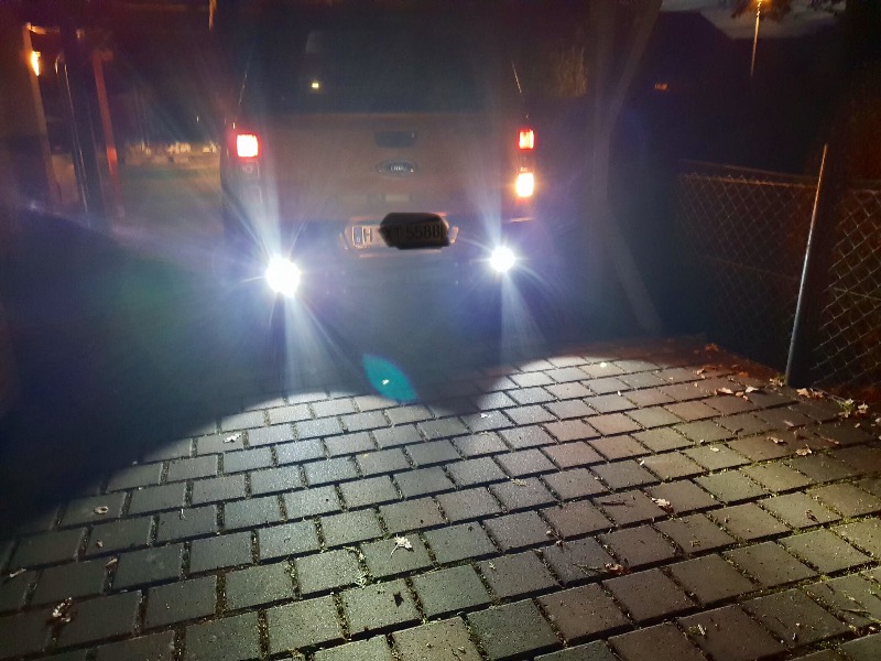

Moin Harald,
hier kannst Du die Dinger ordern:
www.amazon.de/d..._item
Die sind recht hell; ich denke, einer genügt zur Ausleuchtung des Bereiches.
Zwei shenen natürlich besser aus...
Ich habe die Kabel beider Lampen zusammengelötet und dann an den Lampensockel des Rückfahrscheinwerfers gefummelt.
Das Leuchtmittel im originalen RFS habe ich entfernt.
Was mag der TÜV demnächst dazu sagen?

Das Leuchtmittel im originalen RFS muss auf jeden Fall ZWINGEND vorhanden sein und funktionieren.
Da offiziell nicht mehr als zwei RFS angeschlossen sein dürfen kommt es auf den Prüfer an ob es ihm egal ist das drei Stück leuchten. Aber auf den originalen besteht er sicher...
Ich habe auch drei Stück aktiv und im Original das Birnchen gegen LED ersetzt...

Ich dachte mir, besser nur max. zwei wie vorgeschrieben.
Auf der anderen Seite muss die vorhandene Beleuchtung funktionieren...
Eine Grauzone ist es so der so.
Ich befürchte eher, daß sich der Prüfer über die Leuchtkraft bzw. die Blendwirkung beschwert, da die Lampen waagerecht abstrahlen und nicht zum Boden hin geneigt sind.
Die sind schon arg hell für RFS.
