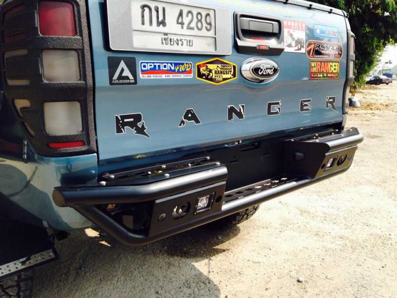

Moin Gerd!
Wie befestigt man die Scheinwerfer? Habe da nix auf dem Bild erkennen können.

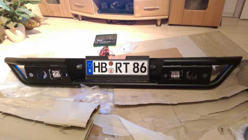

die Lampen sind mit einem grossen Winkel befestigt. An der Verbinden / Übergang Anhängerkupplung zum Fahrzeugrahmen ist je eine Schraube M10 oder M12 daran habe ich den Winkel befestigt.
Gruß Gerd

Hallo Nino,
es sind Arbeitsscheinwerfer.
Die Schaltung der Leuchten ist wie folgt. Der Strom kommt direkt von der Batterie über eine seperaten Sicherung. Geschaltet wird über einen Schalter im Innenraum der über den Schalter der Rückfahrkamera seinen Strom bekommt. Dieses Zusammen schaltet ein Relais für die Zusatzlampen.
Ein bisschen kompliziert, aber ich benötige die Lampen nur beim Ankuppeln und Rangieren mit Anhängern.
Gruß Gerd
Gruß Gerd

- Ford Built Tough
- Ford Ranger 2.2 Limited
- Beiträge: 491
- Dank erhalten: 44
07 Feb 2015 14:55 #128

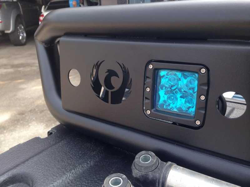

Jabelo antwortete auf zusätzliche Rückfahrscheinwerfer
Hi Markus,
dass ist ja mal `ne geile Stoßstang, die ihrem Namen auch gerecht wird!
Sind die Löcher auch als Aufnahme für einen Hil-Lift gedacht?
Geile Sache das!
Grüße, Ben
Geile Sache das!
Grüße, Ben
- Ford Built Tough
- Beiträge: 491
- Dank erhalten: 44
07 Feb 2015 23:11 #130
von Ford Built Tough
Ford Built Tough antwortete auf zusätzliche Rückfahrscheinwerfer
Hi Ben,
die Löcher sind für den Rückfahrwarner.
