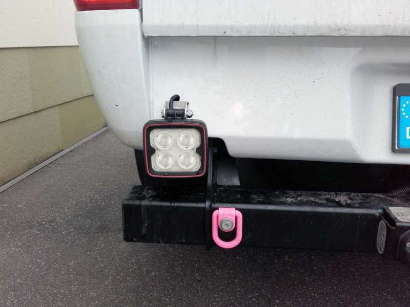

09 Dez 2016 19:47 #166 von bafa
Servus
hier meine Lösung am XLT.
Ich habe den Scheinwerfer am Original-Rückfahrscheinwerfer angeschlossen,
daran wurde auch die Rückfahrkamera und der Monitor angeschlossen.
Leider ist seitdem das Bild etwas gestört.
Hier der Link zum Scheinwerfer:
www.nakatanenga...h-20w
Grüße Jochen

15 Aug 2018 22:59 - 15 Aug 2018 23:20 #169 von MAB
Hallo bafa,
mal von der Lösung des Rückfahrscheinwerfer unabhängig:
Du hast an die AHK eine (Berge-) Öse angeschraubt. Durch eine solche Veränderung an der AHK erlischt deren Zulassung/Betreibserlaubnis. Ist dir das bewusst?
MlG
MAB

17 Aug 2018 23:23 #170 von Alter Schwede
Alter Schwede antwortete auf zusätzliche Rückfahrscheinwerfer
[/quote]
Hallo!
Was sind das für Rückstrahler???
Die sind so schön flach!
Grüße aus Schweden
Harald
