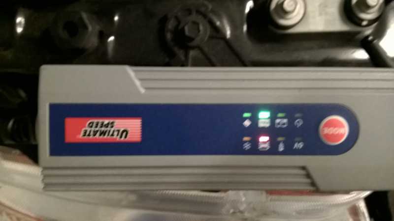

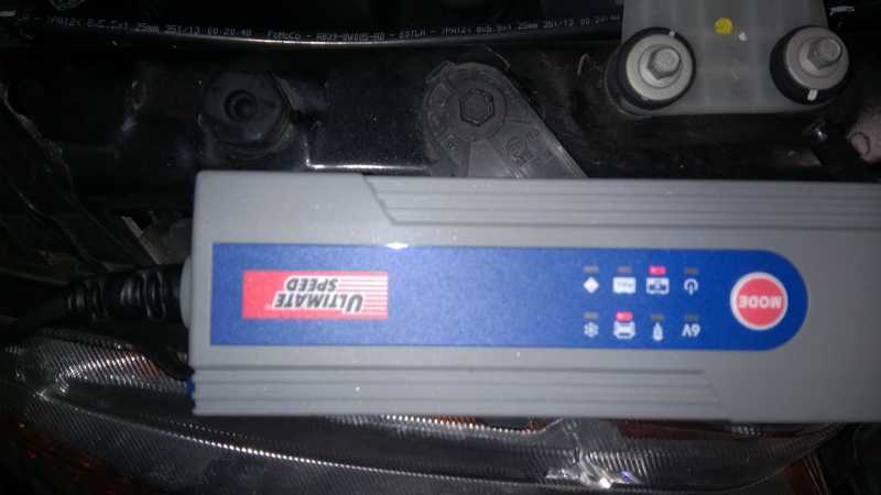

10 Jahre 7 Monate her #183283
von winniwon
Ford Ranger Extracab Limited 2014 Black
winniwon antwortete auf Starter Batterie nach 4 Tagen ohne Bewegung leer
Morgen zusammmen,
da ich in letzter Zeit fast nur Kurzstrecke fahre , eine Standheizung habe und auch benutze und jetzt auch wirklich noch kältere Tage bevorstehen, habe ich meiner Batterie mal etwas Gutes gatan und sie geladen.
Habe ein Ladegerät von LIDL benutzt.Wichtig dabei den Minuspol des Ladegeräts an der Masse des Rangers anzuschließen.Und natürlich während des Ladevorgangs nichts einschalten am Ranger.
Hat genau 7 Stunden gedauert dann war die Batterie wieder voll:
Yeah, jetzt kann ich wieder heizen früh morgens und muss mich nicht sorgen.
Servus aus München
Winni
