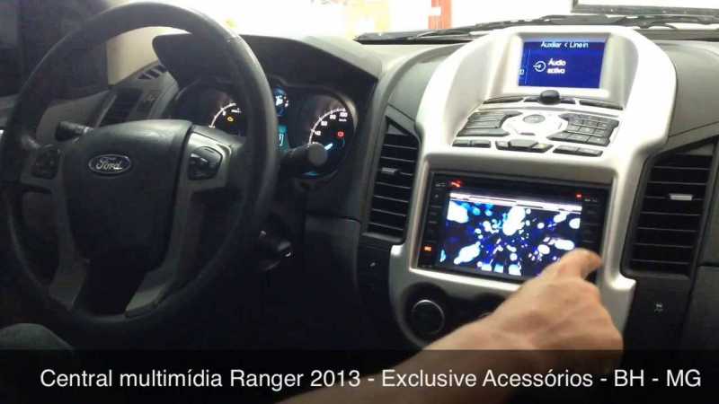

Es ist keine eBay APP ID und/oder Cert ID definiert in der Kunena-Konfiguration.Was verstehst du unter "Original-Display" soll bleiben? Mir schwebt so eine Blende vor:
Dazu soll es bei mir das Avic F70 DAB werden. Ich bin mir nur nicht sicher, wie ich die Funktionsfähigkeit des originalen Bildschirmes erhalten kann/soll, denn mir würde es so gefallen:
mec-s1-p.mlstatic.com/adaptador-de-radio...4116503_052014-F.jpg
Ich habe nur irgendwo ein Foto gesehen, wo dann auf dem kleinen Bildschirm zusätzlich die Audioquelle angezeigt wird. Ob das mit dem Pioneer-Adapter so möglich ist, vermochte mir so wirklich niemand zu sagen...

Bei der von dir gesendeten Lösung bin ich mir nicht sicher, wie die original Tastatur mit angeschlossen werden soll. Du musst ja dann eigentlich einen Canbus-Adapter integrieren für dein neues Gerät, aber ob das alte dann noch bedienbar ist??
Ich bekomme dieses Set:
Denke das wird besser passen.
