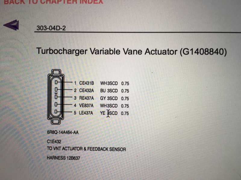

Hab den Stecker vom Turbo mal im Stromlaufplan rausgesucht...
Die 0.75 steht doch sicher für den Kabelquerschnitt???

Ich würde stark darauf Tippen, dass du mit den 0,75 richtig liegst. Das ist ein sehr gebräuchlicher Querschnitt für Steuerungselektronik

Hallo Matthias
bei der Angabe sollte es sich um folgendes handeln
Pin 1: CE431B WH3SCD 0,75
CE431B Leitungs-Nr./Signalname
WH white
3SCD Leitungs Typ mit Temperaturklasse und Litzenaufbau
0,75. Querschnitt
0,75 ist normal kein Querschnitt mehr für Signal
! Am Motor / Turbo sind es wahrscheinlich Hochtemperatur Leitungen
mit 150Grad Standard im Innenraum 105 im Motorraum 105/125 Grad.
Es gibt aber auch Spezial-Leitungen über 150Grad.
Sieh nach ob der Stecker gedichtet ist (runde Kammer von,der Leitungssatzseite).
Peter
WH white
0,75. Querschnitt
Peter

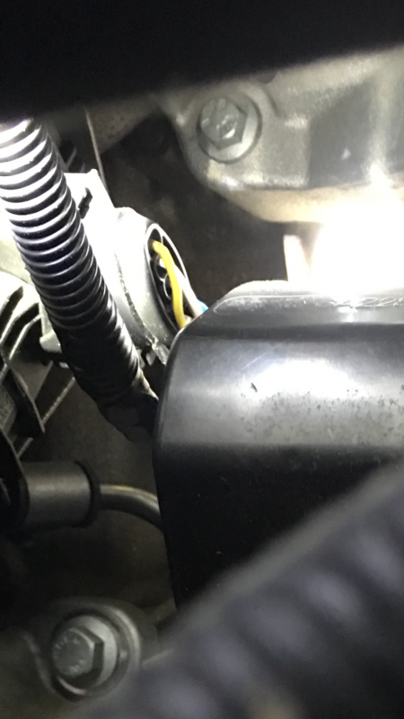

So sieht der Stecker aus...
Kabel sehen aus wie herkömmliche...
Der Elektronikfritze, wo ich heute die Litzen in passenden Farben gekauft habe, konnte mit 3scd iVm Temperatur allerdings nix anfangen...

deutzpit antwortete auf Kabelquerschnitt Turbolader...???
Hatte Dein fFH da nicht schon rumgebastelt?
Kammer sieht "rund" aus = Einzeladerdichtung
Ich frage mal einen Kollegen - bin in der Fordwelt nicht zu Hause.
Wenn es dort heiß ist (Du schreibst Turbo) reicht eine Standardleitung nicht.
Peter
Peter
