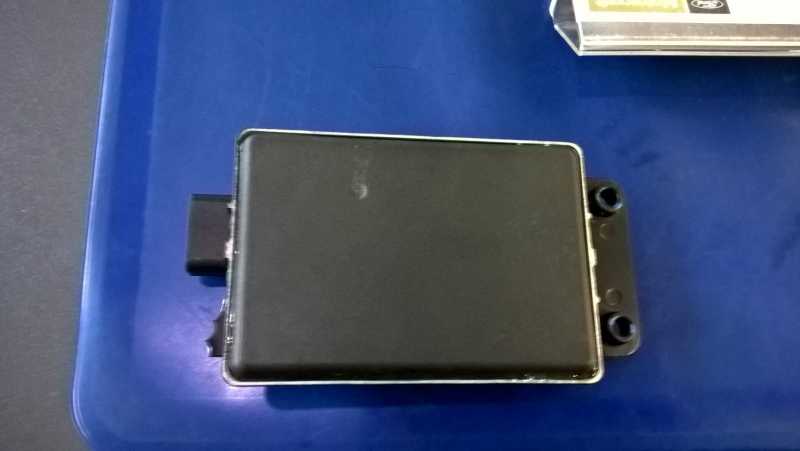

So, kurzes Update nach Werkstattbesuch ...
Stefan lag mit seiner Vermutung einer falschen Kalibrierung garnicht so verkehrt.
Der Sensor war jedoch deshalb falsch kalibriert, weil eine der insgesamt drei Befestigungslaschen abgebrochen war
Da ich mit Sicherheit sagen kann, dass ich mit meinem Ranger keinerlei Feindberührung hatte, muss die Lasche entweder bei der Montage des Fahrzeugs in Südafrika, bei der Verladung bzw. Verschiffung, bei der Montage der Standheizung in Bremerhaven oder aber bei der Aufbereitung beim Händler abgebrochen sein.
Problem ist nun, dass der ausliefernde Händler (Sachsengarage in Dresden) sich auf den Standpunkt stellt, da haben sie nix mit zu tun. Die hiesige Fordwerkstatt sagt jedoch zu Recht, dass wenn sie den Sensor einfach so auf Garantie tauschen (wir reden hier mal eben über gut 2.000 Euro für den Sensor zuzüglich Montage), Ford die Garantie unter Hinweis auf die abgebrochene Lasche ablehnen wird.
Ich habe mich jetzt mit der Ford-Hotline in Verbindung gesetzt und die wollen sich jetzt zunächst mal mit beiden Autohäusern ins Benehmen setzen und den Sachverhalt klären. Ich halte Euch auf dem Laufenden.
