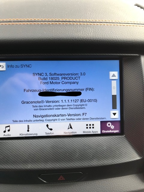

14 Apr 2018 21:09 #40
von Fruchtzwerg
Liebe Grüße Arno
2017er Wildtrak 3.2 Automatik Raben Schwarz
Fruchtzwerg antwortete auf Neue Navikarten für Sync3 verfügbar (inoffiziell)
ich habe heuet das Kartenupdate auf F 7 durchgeführt, er hat dann abgebrochen und die Meldung gebracht nochmals zu installieren. Das habe ich dann versucht zu machen, aber dann bekam ich die Fehlermeldung:
Installation abgebrochen Fehlercode BGMAP_ERR01, siehe Bild.
Ich habe dann nachgeschaut ob er das Kartenmaterial installiert und hier war zu sehen es ist F / installiert, auch habe ich nachgeschaut ob in der IVSU Version der File drin ist auch da ist er zu sehen, siehe Bild.
Dann habe ich das Sprachpaket updatete und das ist einwandfrei durchgelaufen ohne Fehler.
Da ich das noch nie gemacht habe bin ich mir unsicher ob ich jetzt ein Fehler gemacht habe oder nicht, vielleicht kann mir bitte jemand helfen ob das alles in Ordnung ist. Bis jetzt funktioniert das Navi.
Danke an Matthias für die Files und deren Anleitung.
LG Arno
