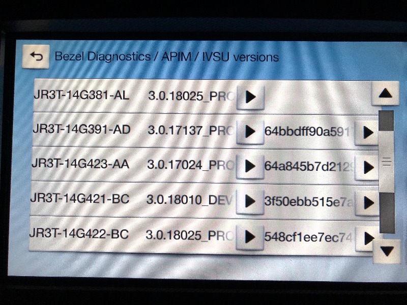

16 Apr 2018 08:12 #47
Cip antwortete auf Neue Navikarten für Sync3 verfügbar (inoffiziell)
Die letzten 2 Zeilen betreffen das Navi.
Vorletzte sind die Karten
Letzte das Sprachpaket
Sollten die beide bei dir auch mit „BC“ sein, dann sollte alles ok sein.
