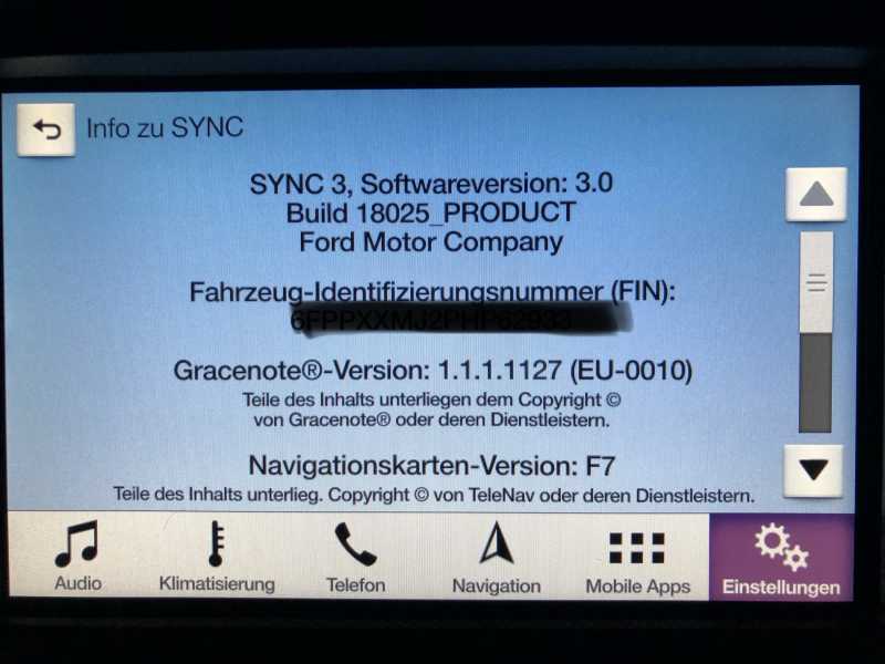

Nach den F6 Karten ist es nun endlich inoffiziell möglich auf die F7 Karten upzudaten...
Diese sind nochmal 1 Jahr jünger und ziemlich aktuell! Anfang 2017 fertiggestellte Straßen sind da zumindest auch schon mit drauf.
Benötigt werden 2 USB Sticks mit mind 16gb
Karte EU:
ivsu.binaries.f...ar.gz
Lizenzdatei:
Diese beiden müssen als erstes zusammen installiert werden!!!
Autoinstall muss entsprechend geschrieben werden.
Wer schon mal geupdated hat, weiß was ich meine...
Inhalt der Autoinstall für Karten und Lizenz:
[SYNCGen3.0_3.0.18025_PRODUCT]
Item1 = License MAPS EU (3.0.18010)
Open1 = SyncMyRide\JR3T-14G424-BC_110777.tar.gz
Item2 = Maps EU F7.1 (3.0.18010)
Open2 = SyncMyRide\JR3T-14G421-BC.tar.gz
Options = Delay,AutoInstall
...und hier das zugehörige Sprachpaket:
Wird in einem extra Durchgang nach den Karten installiert.
Inhaltlich der Autoinstall für Sprachpaket:
Item1 = NAV LangPack 3.0
Open1 = SyncMyRide\JR3T-14G422-BC.tar.gz
Karte EU:
Lizenzdatei:

Es darf nicht alles auf einen Stick,
Stick 1: Navi und Lizenz
Stick 2: Sprachdatei

Ah.....
Gerade erst gesehen. Es gibt eine neue Sprachdatei.
Danke für den Hinweis. Erstelle gerade USB-Stick dafür.

Das Navi Update geht diesmal schneller...
Pro Stick muss man mit etwa 30 Minuten rechnen.
Und nochmal zur Erinnerung!!!
Diesmal bitte umgekehrt!
Erst Lizenz und Karte, dann das Sprachpaket installieren!!!
Es lohnt sich!!!
Die Karten sind definitiv deutlich neuer!!! Wenn auch nicht ganz aktuell...
Erstelldatum der Karten Datei ist 02/2018 damit definitiv das Neuste was Ford zu bieten hat!
Es lohnt sich!!!
