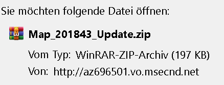

04 Mär 2019 18:20 #20 von Ränschorr
Ränschorr antwortete auf Neue Navikarten F8 offiziel verfügbar
Nachdem ich heute spaßenshalber meine VIN nochmal eingegeben habe, wurde mir ein weiteres Update angeboten.
Vermutlich eine Fehlerkorrektur, da nur 197 KB groß :huh: :
Anhang wurde nicht gefunden.
Inhalt:
Gruß Ränschorr
