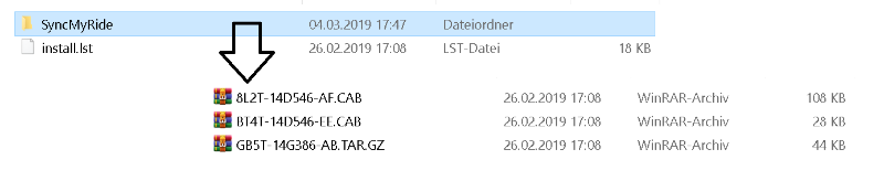

Ränschorr schrieb: Nachdem ich heute spaßenshalber meine VIN nochmal eingegeben habe, wurde mir ein weiteres Update angeboten.
Vermutlich eine Fehlerkorrektur, da nur 197 KB groß :huh: :
Inhalt:
Ich bekomme beim Ausführen des Updates sofort nach Einstecken des USB-Sticks folgende Fehlercode: LST_ERR04
Habe mal gegockelt und scheint wohl was zu fehlen im Package:
www.fordownersc...rr04/
"Just transfer the DONTINDX.MSA file from any sync update download and it will solve the indexing lag."
War auch meine Vermutung, das diese Datei fehlt (lt. Anleitung sollte diese vorhanden sein). Probiere ich mal morgen.
Zum Glück habe ich alle entpackten Downloads auf HD behalten und kann dann drauf zurück greifen. Das empfehle ich euch auch, nicht gleich löschen!
Genauso immer für genügend Saft für die Batterie sorgen, wenns mal länger dauern könnte :bussi:

05 Mär 2019 11:08 #24 von Ränschorr
Ränschorr antwortete auf Neue Navikarten F8 offiziel verfügbar
Ränschorr schrieb: "Just transfer the DONTINDX.MSA file from any sync update download and it will solve the indexing lag."
Zu früh gefreut, hat leider auch nichts gebracht :( :rolleyes:
Vlt. hat noch jemand eine Idee...
