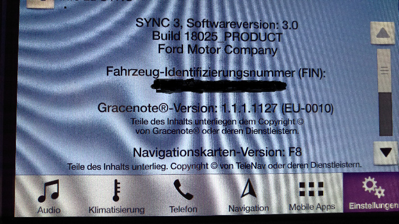

kleine Info am Rande für alle die esnoch nicht mitbekommen haben.
Es gibt neue Karten F8 offiziel.
Ich habe sie heute installiert.
Gruß David

Falls deine Sync 3 Software nicht auf dem neusten Stand sein solte, nämlich 3.0 Build 18025, dann mußt du zuerst diese updaten.

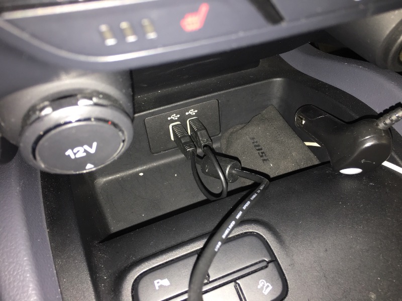

Es muss weder der Motor laufen noch ein Ladegerät dran sein.
Wenn die Batterie gut ist passt das...

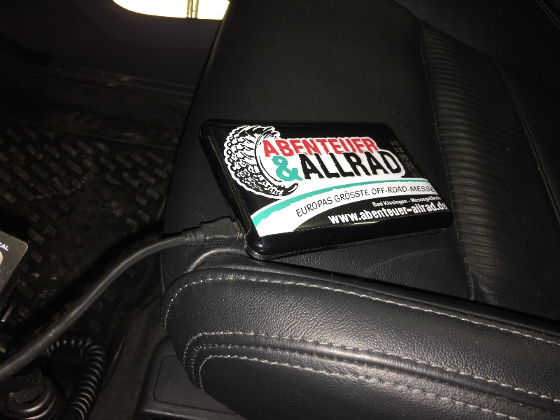

Und wenn Ihr so wie ich ich anstelle eines USB-Sticks eine Festplatte nehmt, geht es wesentlich schneller.
