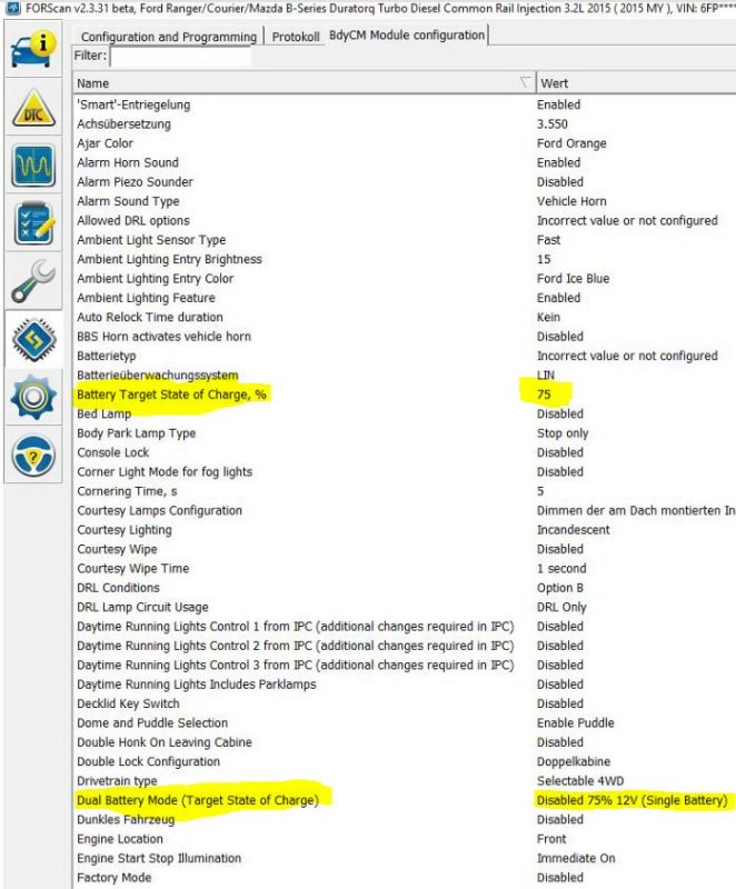

habe auch seit einiger Zeit das Problem, dass bei mir im Display öfters die Meldung erscheint, dass die Systeme heruntergefahren werden (oder so ähnlich).
Habe mir nun auch mal Forscan runtergeladen und würde gerne das Standard Ladeniveau von 75% auf so ca. 90 oder 95% erhöhen.
Mit welchem der beiden Tools stellt man das denn ein, mit "Battery Target State of Charge" oder "Dual Battery Mode (Target State of Charge)" ? Da ich keine Doppelbatterie habe, würde ich zum ersteren tendieren?
Habe hier aber auch schon etwas die Suchfunktion benutzt und gelesen, dass ein paar Forumskollegen hier auch beim Dual Battery Mode etwas eingestellt haben, obwohl nur eine Batterie verbaut war.

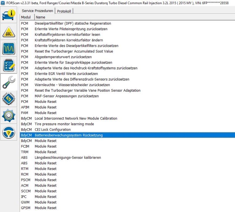

Wenn ich die Batterie über Nacht ausbaue um sie vollzuladen, muss ich danach dann über dieses Tool das BMS zurücksetzen:

Moin.
Das Problem kenne ich. Meine Originalbatterie war nach kurzer Zeit auch Murks. Aber lt. Ford-Test „alles ok“ und daher nix mit Garantie. Wenn ich den Motor ausmache kann ich noch gefühlt 5min. Musik hören, dann geht alles aus.
Aber da er bis jetzt trotzdem immer klaglos angesprungen ist, ist die Mistbatterie noch drin.
Aber zum Thema:
Hab mit Forscan auch den Ladewert hochprogrammiert, aber bei mir sah das damals anders aus (ist aber auch schon länger her und war ne deutlich ältere ForScan-Version) und es gab nur ein Menüpunkt per „Dual Battery Mode“. Nur der Endpunkt der Skalierung war Dual , davor immer x% Single Battery.
. Hab auf 100% Dual Battery hochgestellt (hab auch nur eine) und bin top zufrieden.
Im unteren Menüpunkt steht ja auch „Single Battery“ obwohl der Menüpunkt „Dual“ heißt. Einfach mal ausprobieren. Mit den PullDownMenüs kann man nicht viel falsch machen und immer wieder zurück stellen.
Edit:
Evtl. hängen die auch zusammen? D.h. ändert du den einen Punkt, ändert sich der andere mit?

Mmmhh,
als ich das gemacht habe hatte ForScan nur eine Zeile dafür. Was steht den in den jeweiligen Menüs wenn du darauf klickst?
Ansonsten müsste ich die Tage mal schauen was jetzt mit der neuen ForScan Version bei mir angezeigt wird.
BMS reset sollte nicht schaden, das System konfiguriert sich dann halt neu.

Danke für eure Antworten!
Dann werde ich es nächste Woche mal probieren.
@Trail-Seeker:
Werde ein paar Screenshots mit den Inhalten der Menüs machen, sobald ich es in den nächsten Tage probiere.
- Im Menü "Battery Target State of Charge" kann man individuell einen %-Wert einstellen.
- Im Menü "Dual Battery Mode (Target State of Charge)" kann man mit einem Drop-Down-Menü zwischen ein paar Vorkonfigurierten Einstellungen wählen, so wie ich es hier auch schon auf Screenshots von älteren ForScan Release's gesehen habe.
Fragt sich nur, was passiert, wenn man z.B. im Drop-Down-Menü "Dual Battery Mode (Target State of Charge)" z.B. "partially enabled 95%" einstellt und dann im Menü "Battery Target State of Charge" den Standard-Wert von 75% stehen lässt.
Das klingt dann irgendwie etwas ungesund und widersprüchlich...
Denke in so einem Fall ist es dann bestimmt auch sinnvoll, dann nochmal zusätzlich im Menü "Battery Target State of Charge" den %-Wert zu übernehmen, den man im Drop-Down-Menü "Dual Battery Mode (Target State of Charge)" gewählt hat.
Da haben die älteren ForScan Versionen zumindest den Vorteil, dass man nur in einem Menü auswählen konnte

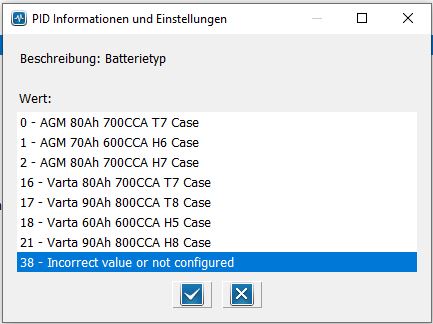

Einen Screenshot der unter ForScan 2.3.31 beta auswählbaren Batterietypen für meinen Ranger, habe ich beim letzten mal gemacht. Hier ist bei mir "38 - Incorrect value or not configured" von Werk aus eingestellt gewesen. Liegt wahrscheinlich daran, dass bei mir eine AGM 80Ah mit 800 CCA verbaut ist und im Menü nur die AGM 80Ah mit 700 CCA auswählbar ist.
Was allerdings die Angaben T7 ; T8 ; H5 ; H6 ; H7 ; H8 .... Case bedeuten, weiß ich leider nicht
Ebenso wenig, was man dann bei einer Neuen einstellt, die hier nicht gelistet ist, bzw. von den Kennwerten der gelisteten etwas abweicht...

Vom Bauchgefühl her würde ich sagen das beide Werte gleich eingestellt werden sollten...

"Was allerdings die Angaben T7 ; T8 ; H5 ; H6 ; H7 ; H8 .... Case bedeuten, weiß ich leider nicht".
T7,H8, etc stehen für die genormte Größe/Abmessungen des Batt. Gehäuses.
