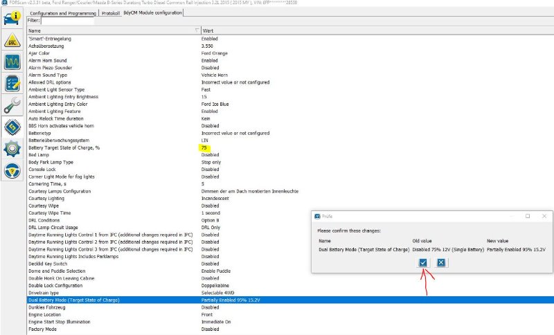

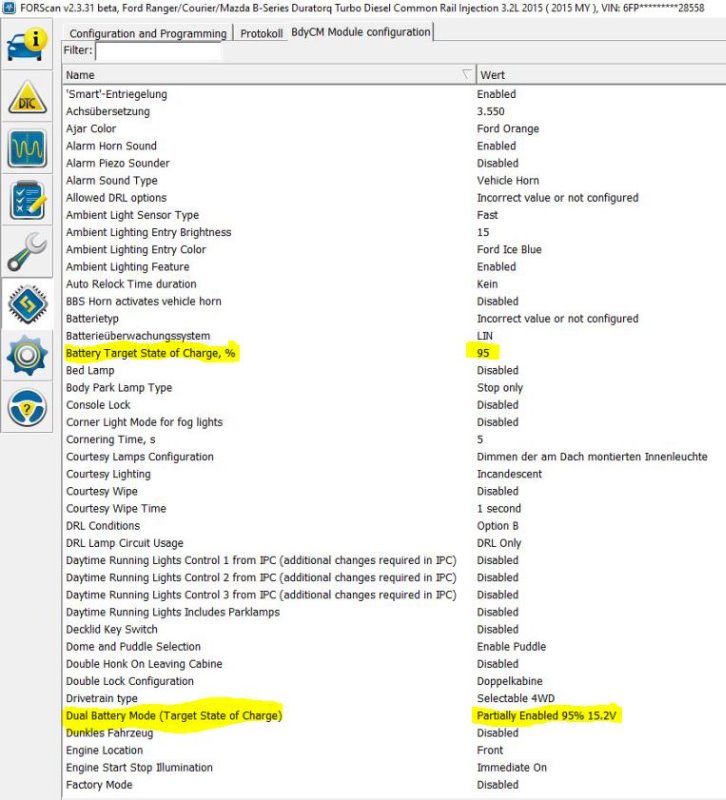

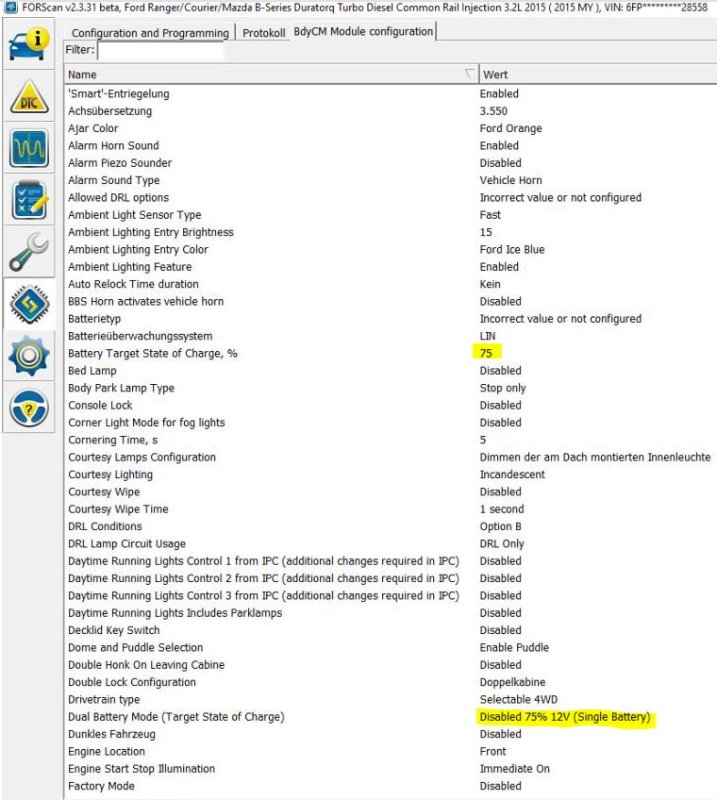

Also ich habe es vorhin im ForScan programmiert.
Die Ausgangsbasis war folgende:
Dann im Menü "Dual Battery Mode (Target State of Charge)" auf "1520 - Partially Enabled 95% 15.2V" umgestellt.
Dabei kommt folgende Meldung:
Sobald man mit dem Haken bestätigt, wird automatisch der der Wert von 95% in das Menü "Battery Target State of Charge" übernommen:
Danach bin ich mal ca. 20 KM gefahren. Als ich zurück war, habe ich für ca. 10 Min. die Zündung angemacht, die Innenraumlüftung voll aufgedreht und das Radio angelassen. Die Meldung dass die Systeme heruntergefahren werden blieb diesmal aus und im Fehlerspeicher von ForScan war auch nichts eingetragen.
Bisher sieht die Sache ziemlich gut aus
Falls sich etwas gravierendes ändern sollte, gebe ich bescheid.
Jetzt mache ich mir erst mal ein Bier auf

manfredsen antwortete auf Bordspannung fällt von 14,5V auf 13,5V?
Danke.
Das mit der Autokorrektur des anderen Werts macht ja auch Sinn.

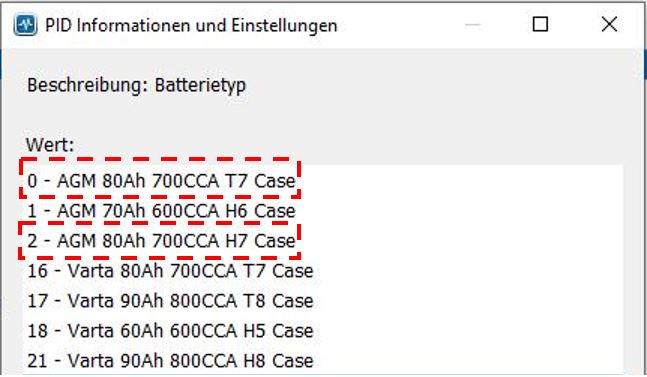

Was allerdings passiert wenn man es andersrum mach, wenn oben z.B. 91% eingibt und wie sich das aufs "Dual Battery Mode (Target State of Charge)" Menü auswirkt, habe ich nicht getestet.
Wenn die Batterie im nächsten Winter doch den Geist aufgeben sollte, besorge ich mir diese:
https://www.varta-automotive.de/de-de/produkte/varta-silver-dynamic-agm/580-901-080
Die ist von den Kennwerten her mit der Originalen identisch und passt von den äußeren Abmessungen rein.
Diese wird auch über den Varta Batteriefinder für den Ranger mit Start-Stopp empfohlen.
Dann würde ich im ForScan eine der beiden Konfigurationen eingeben:
Auch wenn hier nur ein CCA Wert von 700 anstatt 800 hinterlegt ist.
Denke mal für's Laden durch die Lima sind hauptsächlich die Kenndaten 80AH und AGM relevant und auch das Case wird da meiner Meinung keine große Rolle spielen.
