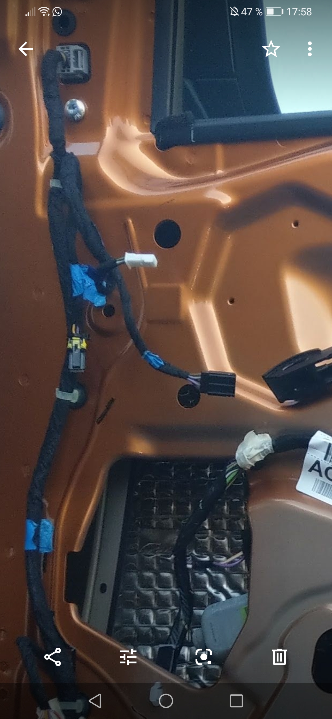

ich möchte die Ambientebeleuchtung anzapfen und im Fussraum RGB Stripes verbauen. Ich möchte es etwas heller und stylischer unten haben.
Hat das schon jemand mal gemacht?
Ist es zufällig eine 4-Adrige Zuleitung mit 12V Steuerspannung?

Soweit ich es in Erinnerung habe, war es bei der türverkleidung ein kleiner weißer Stecker mit 2 Kabeln für die ambientenbeleuchtung.
Wieviel volt dort anliegen weiß ich leider nicht.

ich habe einfach eine USB-LED Hintergrundbeleuchtung verwendet. Die ist eigentlich für den PC oder TV gedacht. Macht aber seit dem auch gute Dienste bei mir im Fußraum.
Siehe hier: LED-Fußraum-Beleuchtung

Ich habe einfach die LED Streifen in einen USB Port gesteckt... Sobald USB Strom hat, gehen die Beleuchtung dann an. Das ist schon beim Aufschließen oder kurz danach. Wenn ich die Türe dann aufmache, dann leuchtet es schon...
Die bleiben dann aber auch beim Fahren eingeschaltet. Das war aber von mir so gewollt, weil wenn einem bei der Fahrt was runterfällt sieht man es (hoffentlich) Ganz dunkel ist nichts für mich.
Ich habe es auf Rot eingestellt. Das beeinträchtigt die Augen am wenigsten in der Dunkelheit.
