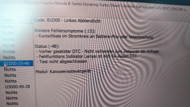

Danke. Das habe ich mit Forscan soeben ausprobiert.
Reset des BdyCM Moduls hat damit geklappt, aber das Licht geht trotzdem nicht.
Im Anhang noch mal der Fehler, wie Forscan ihn zeigt.
Ich werde den Ranger nun nach dem Urlaub in der Werkstatt geben. Hab noch drei Monate Garantie. Die sollen mit ein neues Steuergerät einbauen....
