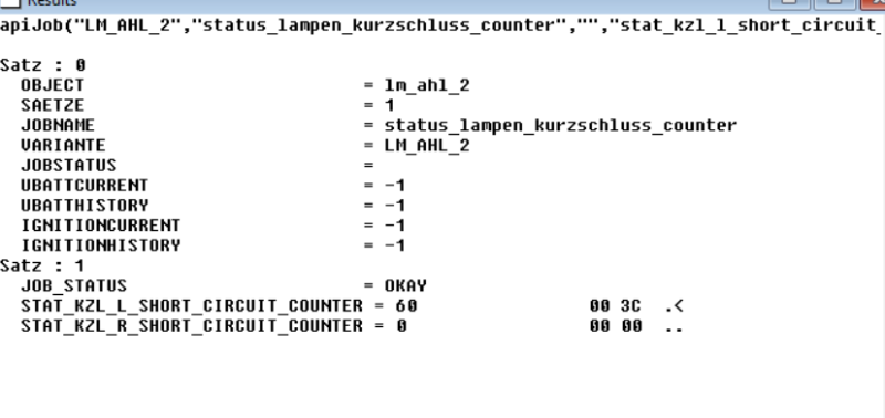

Kann man im Bdycm eigentlich irgendwo auslesen wie oft dieses schon resetet wurde ? Angeblich wird ja bei einem dauerhaften Kurzschluss oder Fehler eines Verbrauchers (zbsp. Lampe) der Ausgang dauerhaft gesperrt, was bei mir wohl doch jetzt der Fall sein dürfte.
Die frühen Bmw FRM (Fußraummodule , zuständig fürs Licht) hatten das auch schon und ab 60 festgestellte Leitungsunterbrechung (ZBSP: Wackelkontakt) wurde ebenfalls der Ausgang permanent gesperrt und das Steuergerät musste laut BMW dann neu. Konnte ich aber immer mit entsprechender Codiersoftware wieder auf ,,0'' setzen (siehe Bild).
Gibts sowas bei Forscan und wird irgendwo dieser Counter abgelegt?
LG Niklas
