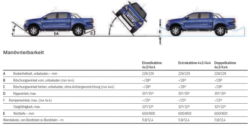

sehe gerade in den technischen Daten die Ford rausgibt, dass der Ranger lediglich 32 Grad (62,5%) Steigungfaehigkeit hat. Das erscheint mir sehr wenig, der Amarok schafft angeblich 45 Grad (100%) vollbeladen.
Ich bilde mir ein auch schon steilere Auffahrten als 32 Grad gemacht zu haben, schaetze da waren auch schon mindestens 40 Grad Sachen dabei.
Also an der Leistung kann es nicht liegen.
Welche Gruende koennte das haben? Falsche Infos seitens Ford oder Oelversorgungsprobleme des Motors?
Weiss jemand etwas dazu?

Ohne jetzt die Forddaten vor mir zu haben, denke ich mal zuerst daran, dass bei den 32° der Rampenwinkel- Böschungswinkel gemeint ist.
Also der Winkel den Du noch fahren kannst, ohne das Du dir die Fahrzeugnase beschädigst.
Wenn die Steigung mit weniger als 32° beginnt, nachher jedoch steiler wird, sollte der Ranger ganz wesentlich mehr schaffen. Ich unterstelle jetzt mal, dass die Steigfähigkeit in der Untersetzung nur von der Haftung der Räder begrenzt ist.

steigfähigkeit max.: 32°
rampenwinkel (was ist der rampenwinkel???): 25°
böschungswinkel h/v: 28°

@Holger danke fuer das Video, kannte ich zwar schon, ist aber eine prima Bestaetigung meiner Erinnerung....dann hat Ford auf Seite 30 naemlich falsche Infos geschrieben.
Lustig wie er das Beinchen hebt...
@BigPit, habe mal einen Screenshot der Broschuere gemacht.
Danke allen Joerg

Ist der Winkel unter der Mitte des Fahrzeugs, und wird massgeblich bestimmt ueber die Bodenfreiheit in der Mitte und dem Radstand...je laenger desto schlechter der Rampenwinkel.
Bedeutet dass du mit einem laengeren Radstand und niedriger Bodenfreiheit mit dem "Bauch" des Fahrzeugs auf dem Untergrund aufsetzt, meist bei steilen Auffahrten oder eben Rampen.
siehe hier
de.wikipedia.or...inkel

Hhmm, grübel. Da steht tatsächlich 32° Steigfähigkeit. Da lacht der Ranger drüber.
Wenn das stimmt führen uns die meisten SUV um die Ohren und oben im Camp4fun dürfte ich auch nimmer fahren.
www.suv-cars.de....html
