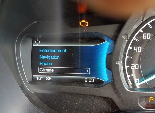

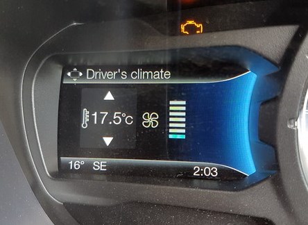

So nun der zweite Versuch mit den Bildern. Die Zustimmung zur Veröffentlichung in unserem Forum hat der Ersteller des originalen Posts gegeben.
Das Klimamenü lässt jedoch nur die Steuerung der Temperatur auf der Fahrerrseite zu. Sobald die Automatik im Dual-Modus arbeiten soll, funktioniert die Einstellung mittels Lenkrad nicht mehr.
