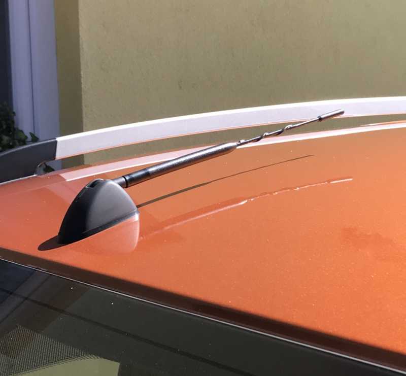

Das Thema ist zwar schon ein wenig älter, aber ich habe gute Erfahrungen mit diesen "günstigen" Nachrüstantennen gemacht, z.B. von Hama
www.amazon.de/g...UWLY/
Ich habe natürlich nur den abschraubbaren Stab genutzt, der passt prima auf den Ranger, leider ist die untere Form der Antenne ein wenig anders, eventuell findet sich da ja noch etwas passenderes.
Aber im Gegensatz zu den Kurzstabantennen habe ich damit guten DAB+ Empfang.

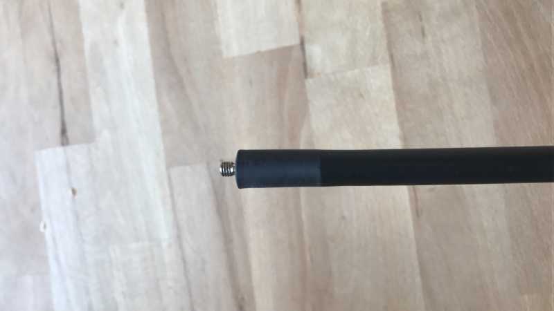

Ich habe eine nur halb do lange Focus Antenne genommen, das Gewinde in Akkuschrauber und mit Schleifpapier den Fuss so dünn wie die Originale Antenne geschliffen:

Ich habe ne 20cm Focus Antenne genommen, das Gewinde in nen Akkuschrauber gespannt und mit ner feinen Feile den Fuß auf die Dicke des Range Anschluss runtergedreht.
