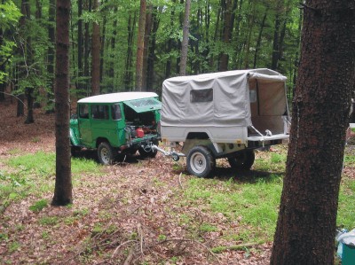

Die Pritsche von meinem HZJ 79 hatte ich abgegeben, weil eine Wohnkabine auf den Rahmen kam. Der Erwerber hat dann daraus einen Offroad Anhänger gebaut.
Und damit zu einem großen Nachteil der Pritschen von Doka und 1,5 Cab für den Anhängerbau: Die Achse sitzt relativ weit vorne, so dass der Anhänger hecklastig wird. Um die notwendige Stützlast zu erreichen, muss man beim Beladen sehr aufpassen. Besser wäre daher eine Single Cab Pritsche.
Hier der Toyota Single Cab Anhänger:
Mehr über Bau, Fahrgestell usw findet sich in den Tiefen des Buschtaxiforums, circa 2002
