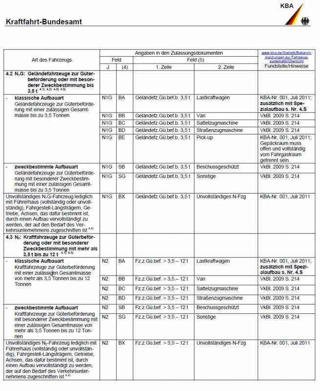

Die Bekanntmachung zur Fahrzeugsystematik (SV 1) des KBA aus dem Juli 2011 weist an, dass die Entragung "BE" im Feld 4 der Zulassungsdokumente vorzunehmen ist. Das beinhaltet natürlich auch die Zulassungsbescheinigung Teil 1 (ehemals Fahrzeugbrief).
Mit Erlass des Bundesministeriums für Verkehr vom 09.06.2011 (Az. LA 23/7362.4/1) wurde das Kraftfahrt-Bundesamt beauftragt, ab sofort diese Veränderungen und die notwendigen Veröffentlichungen zur Fahrzeugsystematik, welche sich aus der Umsetzung einer europäischen Richtlinie ergeben haben, in eigener Zuständigkeit durchzuführen.
Tüv und Dekra sind Beliehene (heißt juristisch so) des Staates. Die haben keinerlei Ermessens- und Entscheidungsspielraum, was die Inhalte dieses Erlasses bzw. der Ausführungsbestimmung (Bekanntmachung des KBA) angeht. Lasst Euch da nicht ständig vorführen.
Im Anhang (Datei 2) befindet sich nochmals die komplette Änderungsverordnung der SV 1 aus 2011, nicht nur das oben bereits zu sehende Blatt mit dem relevanten Teil. Auf Seite 1 ist der Erlass des Ministeriums und die Befugnis des KBA benannt. Nochmals: Das KBA ist die vorgesetzte Behörde für Dekra und Tüv. Darüber kommt nur noch das Ministerium.
Ebenfalls im Anhang (Datei 1) findet Ihr die komplette SV 1 mit Stand November 2016. So mal der Vollständigkeit halber...

@Schnaik
Wäre schön wenn das der TÜV in Bad Neustadt an der Saale auch so sehen würde. Da behauptet der Prüfstellenleiter das er direkte Anweisung vom TÜV-Süd hat, es nur im Zusatzfeld einzutragen.

@range rider:
genau bei dem Tüv prüfer war ich auch.
auf der zulassungsstelle waren sie dann auch verwundert weil nicht oben eingetragen.
bin mal gespannt was vom zollamt kommt..
Dieses Thema wurde gesperrt.
12 Apr 2017 13:47 #45
Ranger OD antwortete auf Zulassung Ford Ranger als Pickup und Lkw steuer
Ich würde mal sagen, dass die Anmerkung im Feld 22 völlig für den A... ist und damit keine Umschlüsselung der Aufbauart im Sinne des KBA stattgefunden hat.

@range rider
ja ich bin gebürtig aus MET, wohn aber nicht mehr dort.
komm nur immer mal heim zu meinen eltern wenns was zu schrauben am auto gibt etc.
ne jens holzheimer sagt mir nichts.
@mario: ja, des habe ich dem tüv-prüfer auch gefragt ob es dann nicht für den arsch ist wenns nicht oben in feld 4 steht.
laut seiner aussage ersetzt der text in zeile 22 das in feld 4 und muss gewichtsbesteuert werden.
wie gesagt ich bin gespannt was vom zollamt kommt.
wenn sie es nicht anerkennen soll ich auch nochmal zum tüv prüfer kommen bzw. im bescheid geben.
ich bin gespannt.....
