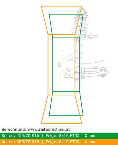

Mein reden, bei einer Abrolldifferenz von 15,8% ist eine Tachoangleichung zwingend erforderlich und somit ist dann die Serienbereifung nicht mehr zulässig.
Von der Optik mal ganz zu schweigen.
Die exakte ET und Felgenbreite hab ich jetzt bei den 305ern in der Berechnung nicht genau berücksichtigt.
www.reifenrechn...et=20

Nur mal eben vorweg: Bei Umfangsänderungen > 8% ist ein Abgasgutachten fällig, mit den 305/70R18 liegst Du ja wie schon gesagt wurde bei + 15,8%.
Ich hatte kurz nach meinem Umbau noch mal bei Delta angefragt wegen 315/70R17 die in etwa auch in dem Bereich liegen, die Aussage war das die Größe nur zu Ausstellungszwecken montiert wurde und nicht Eingetragen werden kann !!!!!!!
Und das sagt mir eine Firma deren Tagesgeschäft diese Umbauten sind.
So, die von Dir genannte Größe 285/65R18 hat eine Abweichung von 8,4 %
Und der 265/65R18 bei 5% Abweichung.
Persönlich würde ich Dir 285/70R17 empfehlen, der liegt an der Grenze des Machbaren, bzw. kann man den Ranger da noch mit fahren, mit Deinen 305/70R18 sage ich Dir gradeaus wird sich Dein Ranger fahren wie ein Sack Nüsse, und mit nem Anhänger möchte ich mit der Reifengröße auch nicht mehr fahren wollen.
