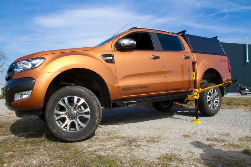

Servus zusammen,
ich suche noch nach einer guten Möglichkeit, den dicken aufbocken zu können.
Wie macht ihr das denn so? Eventuell mit Bildern zum besseren Verständnis.
Ich habe im Netz diesen Farmjack Heber mit Kralle gefunden. Lässt sich der beim Ranger auch verwenden?
Beste Grüße
Beste Grüße

Wagenheber wie der Farmjack, HiLift und ähnliche sind für moderne 4x4 und Pickup nicht verwendbar. Früher, als PU und 4x4 Geländewagen wie der HZJ oder Defender noch robuste Arbeitsgeräte waren, wurden sie an der vorderen oder hinteren Stoßstange oder an speziell dafür vorgesehenen Aufnahmepunkten eingehakt. Die gibt es bei unseren Soft-PU aber nicht mehr, es sei denn, sie haben eine passende Bullbar und eine passende Heckstoßstange nachgerüstet.
Wenn die Jacks an den Felgen eingesetzt werden, besteht immer die Gefahr des Wegrutschens mit daraus folgenden Kaltverformungen der Bleche oberhalb des Rades und des Menschen unterhalb oder daneben.
Mit einem Airjack 0. ä. bist du eher auf der sicheren Seite, aber gegen Wegrutschen muss das Fahrzeug trotzdem gesichert werden.
www.airjack.at/...h.htm
Letzte Änderung: 28 Jun 2017 20:56 von bb. Begründung: Ergänzung Airjack

Wenn der Untergrund fest ist, wenn der Winkel beim Ansetzen stimmt und beim Hochjacken bleibt, wenn sonst nichts dazwischen kommt, dann geht das. Aber dann klappt es auch mit einem billigen Baumarktwagenheber.
Mit einem Jack hast du grundsätzlich ein instabiles System, das schon bei geringen seitlichen Belastungen kollabieren kann.
Wenn bei deinem Bildbeispiel der Untergrund abschüssig und rutschig gewesen wäre, hättest du ein enormes Risiko, dass das Fahrzeug ins Rutschen kommt und dann der obere Hebel des Jack die hintere Tür verformt. Ein Hebe- und Bergewerkzeug muss aber gerade auch in ungünstigen Situationen funktionieren und nicht nur auf festem Grund bei schönem Wetter unter optimalen Bedingungen.
Letzte Änderung: 28 Jun 2017 21:17 von bb.
