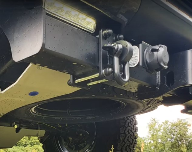

M. E. sind das diese. Den Preis finde ich unverschämt.
www.hurter-offr...oesen
- Beiträge: 4528
- Dank erhalten: 710
31 Jul 2020 11:30 #15
S t e f a n antwortete auf Mein neuer Dicker!
Ohh - ich glaub ich leg auch mal ne Kleinserie auf...
- MadMax63
- Beiträge: 313
- Dank erhalten: 36
31 Jul 2020 11:44 - 31 Jul 2020 11:45 #16
von MadMax63
MadMax63 antwortete auf Mein neuer Dicker!
Ich vermute jedoch, die Teile benötigen eine E-Nummer, um den Segen des TÜV und der Rennleitung zu bekommen. Im Schadensfall wird auch die Versicherung die Hand aufhalten, wenn die keine E-Nummer hatten.

Macht euch nicht so viele Gedanken wegen TÜV. Die Dinger verändern nix am Auto, stehen nicht vor, interessiert in der Praxis keinen Menschen! Vorne wäre vielleicht anders, hinten ist es absolut kein Problem.
Es gibt in unserem Paragraphenland auch Sachen, die nicht so eng gesehen werden, gottseidank!
Ich habs im anderen Thread schon geschrieben: Wendet euch an Christian von Zqull-Custom, er fertigt euch die Dinger zu echt fairen Preisen!

Aber die Teile sind ja als Zugvorrichtungen gedacht. Für eine AHK benötigt man ja auch ein Festigkeitsnachweis in Form einer angebrachte Plakette. Ich wäre mir deshalb nicht so sicher, ob der TÜV nicht nachfragt, zumal der Ranger hinten ja auch nicht karosserieseitige Abschleppösen ab Werk hat.
Wobei ich selbst auch Teile ohne E-Nummer angebracht habe, nämlich Windabweiser an de Seitenscheiben. Die habe ich vom Vorgängerfahrzeug (2014er) ummontiert - der TÜV hat damals nichts bemängelt.

Die Preise bei Hurter sind halt des öfteren gerne mal am oberen Ende, nicht nur bei diesem Teil. Ist aber bei anderen Offroad Anbietern auch oft so. Aber wie immer, wenn es Kunden gibt die bereit sind das zu zahlen, ist der Preis gerechtfertigt.
Um das etwas zu relativieren,
meine hinteren Bergeösen/Schäkelhalter kämen fix und fertig vom Stahlbauer auch auf ca. 250,-€, inkl. Pulverbeschichtung.
Marco
Marco

Eine Schleppeinrichtung braucht keine e Nummer.
