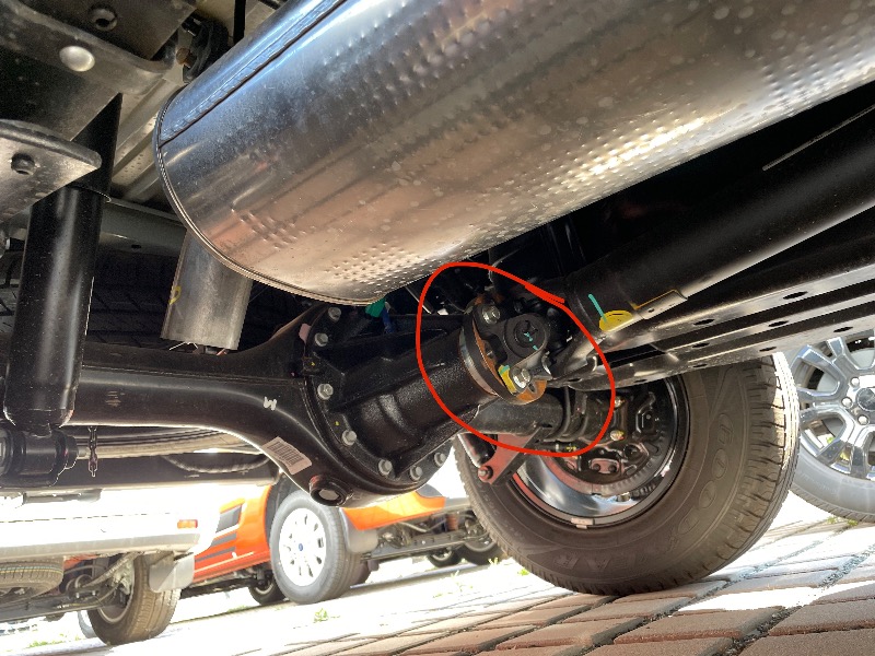

da das Thema Rost beim Ranger viel diskutiert wird, dachte ich mir, ich schaue mich mal beim lokalen Händler um und mache ein paar Bilder von unten.
Man hört ja immer wieder, dass der Ranger schon mit Rost am Unterboden vom Hersteller beim Händler eintrifft.
Ich habe mir die Unterböden angeschaut, und auf den ersten Blick sieht alles super aus, aber wenn man genauer hinsieht.... Natürlich weiß auch ich als Laie, dass Rost an einer Bremsscheibe nichts Schlimmes ist, aber es fehlt mir doch das technische Verständnis zu wissen wo Rost generell okay ist und wo eher nicht.
Bitte seht Euch mal die Bilder anbei an. Es fällt auf, dass es einige Stellen gibt, wo das Eisen ungeschützt ist, aber besonders unschön fand ich die Rostpunkte auf dem letzten Bild. Es ist vom vorletzten Bilder näher ran gezoomt. Da ist der Längsträger und die Rohrvertrebung. Dort an der Schweissnaht, da sieht man, dass das ganze Teil mit Rostschutz überzogen wurde, aber sehr unergründlich. Der Rostschutz geht nicht in die Tiefen der unebenen Schweissnaht rein da ist das Metall ungeschützt und da setzt sich wahrscheinlich ab der ersten Stunde der Rost an.
Besonders interessiert mich die Meinung von den Fachleuten unter uns. Sagt ihr: Ach, das ist halb so schlimm, oder sagt ihr: Das geht gar nicht.

Ich bin zwar kein Experte, aber eigentlich ist nur das letzte Bild interessant. Dass mal an sowas massiven wie der Kardanwelle oder auch am Lenker oberflächlich was bräunt ist nicht soooo schlimm. Allein die Widerstandsfähigkeit dieser richtig massiven Teile macht dir da keine Probleme.
ABER: beim Ranger und aber auch bei vielen andern Marken sind die Schweißnähte ein Thema. Da sitzt der Rost drin. Man kann auch mal mit dem Fingernagel an anderen Schweißnähten (gerne mal vorne am Motor - gerade unter den Plastiklappen) drücken. Da wirst du gerne mal Stellen finden in denen die Beschichtung abgeht, weil drunter schon der Rost sitzt. Das sieht man erst nicht, aber nach dem ersten Jahr ist das nicht mehr zu leugnen. Wenn da noch ein Winter mit ordentlich Salz dazwischen war ist das dann nix mehr zum konservieren, sondern zum reparieren. Egal was du da machst der Rost wird wiederkommen.
Ich denke das könnte nur im Werk abgewendet werden, wenn man die Schweißnähte mechanisch säubert/reinigt, durch ein entrostendes Tauchbad gibt und danach erst in die KTL. Im Idealfall dann hinterher noch Chassislack und dann dürfte die Basis stimmen. Das passiert nicht, weil das würde den Aufwand und damit letztendlich den Preis nach oben treiben.
Es ist in meinen Augen nur wichtig dass man das weiß und deshalb nicht einfach überjauchen lässt, sondern die kritischen Stellen von einem Fachmann vorher beäugen und ggfs. direkt behandeln lässt. So bleiben sie möglichst im Griff. Wenn du über solche Rostnester versiegelst, dann rostet es eben unter der Versiegelung weiter (ausser man jaucht mit kriechendem Fett ein und nimmt dessen Negativseiten bei der Wartung in Kauf).
