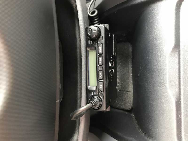

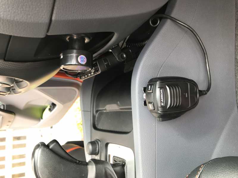

Habe die Kombi so zusammen gekauft www.keimfunk.de...1374&
Fonktionniert um mit den Leuten im Offroadpark zu sprechen. Wieviel km ich komme kann ich nicht sagen, haben dies nicht getestet. Wèrde sagen 1-3 km kommt man hin und für das was ich Sie brauche passt es.
Montage hier auf den Bildern zu sehen

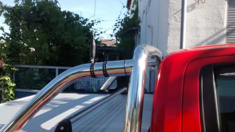

Die Antenne habe ich vorne am Personnenschutzbügel befestigt.

Allerdings ist der Montageplatz der Antenne, direkt hinter der Fahrgastraumkabine ungünstig. Die Antenne sollte rundrum möglichst fei abstrahlen können, da sonst die Sende und Empfangsleistung stark minimiert wird. Entweder am Heck Fahrerseite, seitlich, oder eben oben drauf ist das Beste beim PU.
Die Magnetfussantennen sind auch nicht das optimale ( z.B. im Gegensatz zu einer DV27) aber man braucht kein Loch bohren und sie strahlt frei ab.
Bei dem Set dann nur noch das lautsprecher Mike dazubestellen.
Hör Dich in Deinem Bekanntenkreis um, wer Dir die Antenne abstimmen kann.

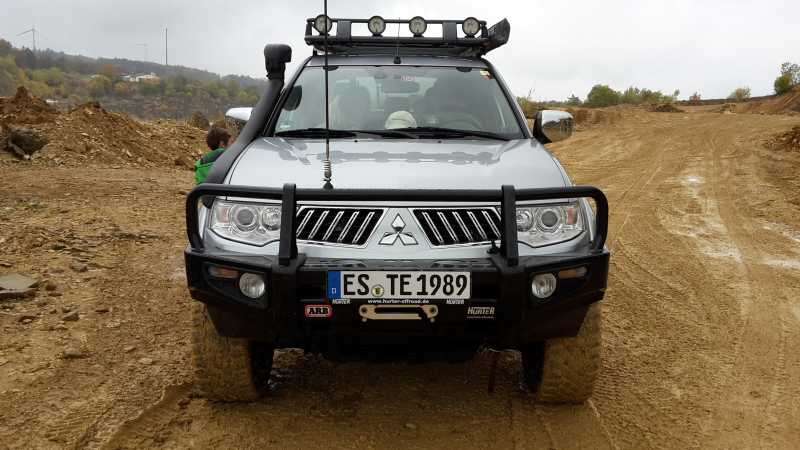

Ich hab eine Stabo Funke(Siehe Signatur) in meiner Outback- Dachkonsole, so wie Jürgen das hat...
Antenne hab ich eine relativ Große auf der ARB Bullbar.
Ziemlich idealer Einbauort, weil schön exponiert...
Das hilft bei der Reichweite, die liegt je nach Umgebung bei 5- 20km

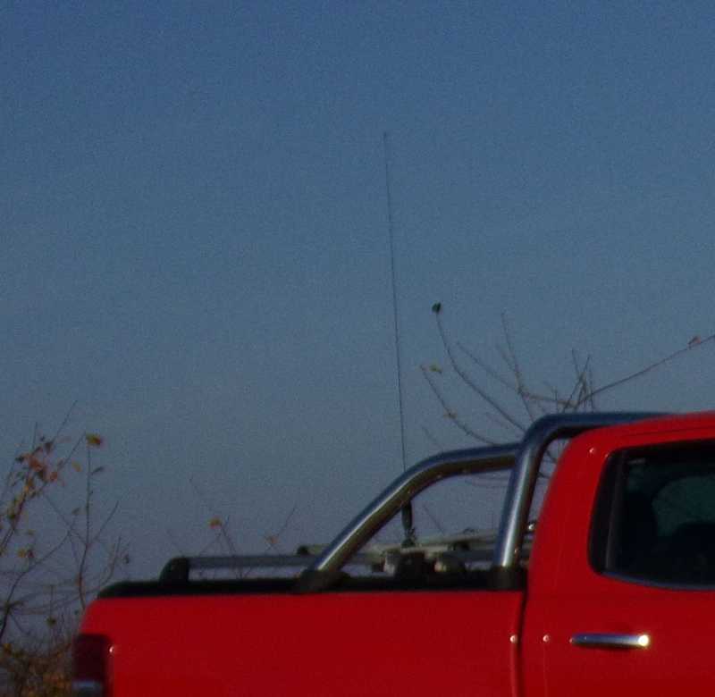

Hab bei mir auch einen Festeinbau in der Mittelkonsole.
Mit der Antenne hab ich aber eine Weile nach einem brauchbaren Platz gesucht.
Erster Platz war hier:
Stehwelle bescheiden, so rund 2,5-3 . Reichweite zum vergessen.
Jetzt ist die Antenne hier:
Stehwelle super 1,1 , allerdings steht die Antenne jetzt schon sehr hoch.
Empfang aber bedeutend besser.
Kabel geht durch die Durchführung hinter den Sitzen.
