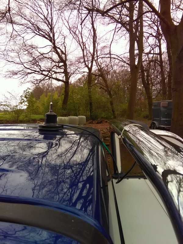

Cool.
Jetzt komme ich LOL. Meine Erfahrung bis her.
Ich habe eine CRT Mike drin und eine Little will von Wilson als magnetfuss. komme über 20 km damit, wenn alles frei ist. habe in meiner Ecke jetzt einen platz gefunden der etwas erhöht ist. Geilomat.
Ich wollte erst an meinen Bügel und hatte mir, weil Chrome ein schlechter leiter ist und ich ungern ein 13mm loch bohren wollte. Eine Albrecht geholt für Camper die keine gegenmasse braucht (HF Masse).
reichweite knapp 1 km. Als ehemaliger CB Funker war das für mich nicht akzeptabel. Also Magnetfuss die Little will zugelegt. Wie gesagt jetzt FM 4 Watt ca. 20km.
Wir waren im Juni richtung Black Forest gewesen 9AM LKW fahrer alle nett.
Bin ich unterwegs immer 9AM, offroad oder Convoi 16FM.
Ach was Magnetfussantennen angeht, habe ich nur gehöhrt, holt sich den HF Masse über den Magnet. Weil hier schon erwähnt, ist ja ein Gummi unter dem Magnet, damit man den lack nicht zerkratzt.
Stehwelle für auto akzeptabel.
Erste Variante...
Aktuelle variante....

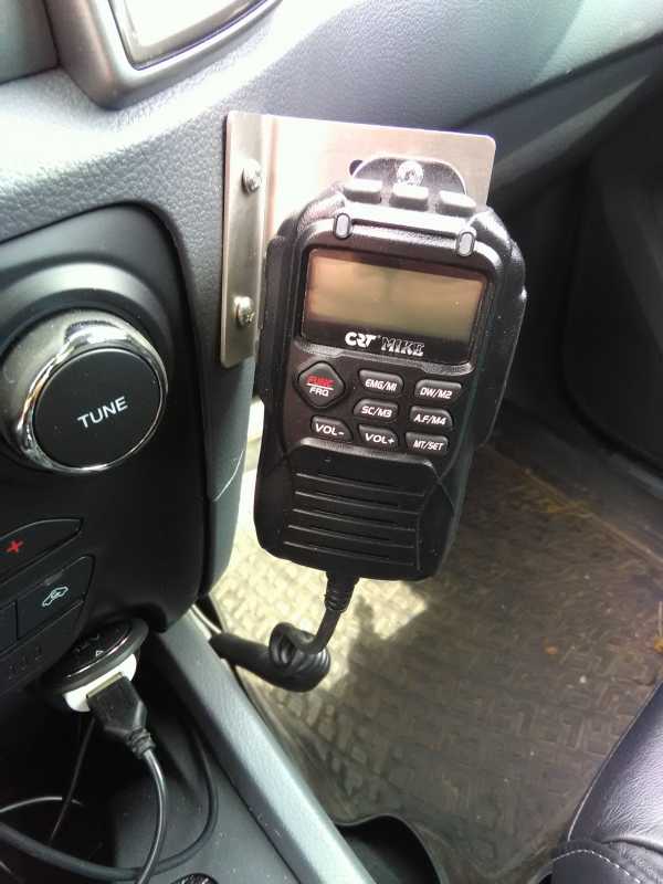

Innen....
Ach, die CRT Mike ist ein Gerät mit Blackbox. Box ist hinter der Rücksitzbank. verlängert mit CAT5 kabel. Antennenkabel ist im Bügelversteckt.
