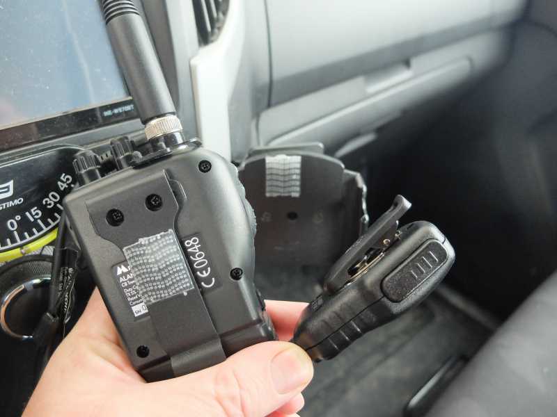

Nochmal kurz zur Befestigung, bzw. KFZ-Haltern.
Es gibt ja von Brodit einige Universalhalter. die z.B. acuh fürs Alan 42 passen würden. FDiese im Broditshop zu finden, ist allerdings etwas schwierig.
Ich habe das pragmatisch mit 3M Dual-Lock gelöst.
Da ich einen Handyhalter im Auto habe, konnte ich diesen umfunktionieren. Einfach je ein 2x2 cm großes Stück auf Funke und Halter und fertig ist die Laube. Ich war zuerst etwas skeptisch, aber das hält auch im Gelände bombenfest, sofern man den Klebeuntergrund ordentlich entfettet hat und es ist lösbar, so daß ich je nach Bedarf zwischen Handy und Funke wechseln kann.
Dies zu Eurer Information. Das geht bestimmt auch an anderer Stelle im Auto.
Viele Grüße, Jörg

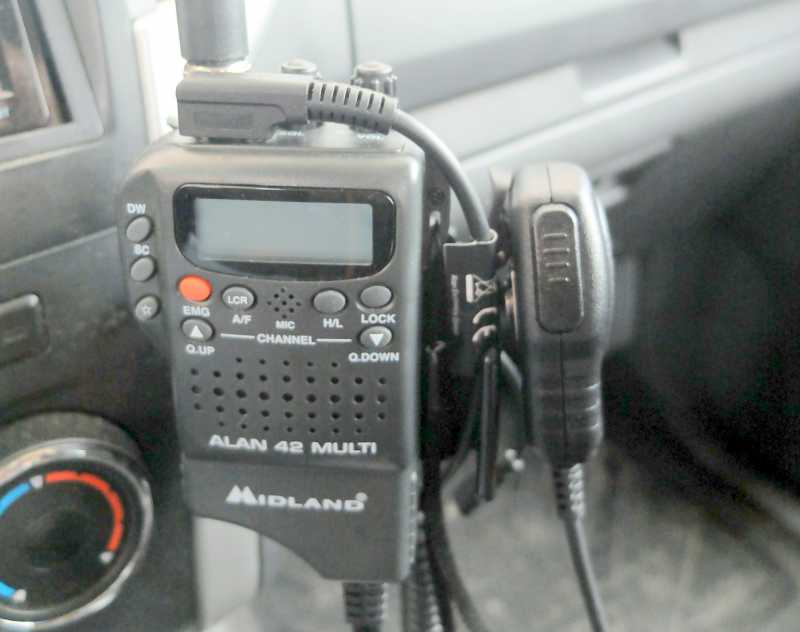

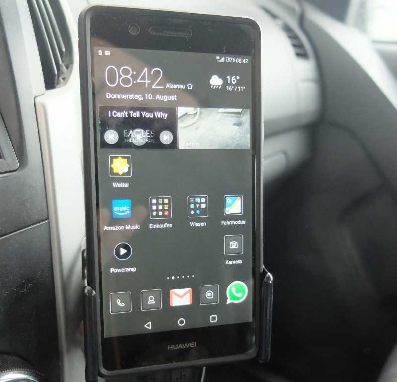

10 Aug 2017 10:31 - 10 Aug 2017 10:50 #69 von Dynomike
Guten Morgen zusammen!
Hier noch drei Bilder von meiner Lösung:
Brodit-Halter mit Handy.
Die Befestigungspunkte an Funke und Halter. Die Größe des "Klettverschlusses" ist vollkommen ausreichend. Den links im Bild zu sehenden Krängungsmesser hatte ich zuerst mit einem doppelt so großen Streifen befestigt. Beim Lösen riß ich fast das Armaturenbrett raus!
Die Funke im Halter. Es ist sogar noch Platz für das Mikro, welches ich mit seinem Clip seitlich am Handyhalter festmachen kann.
Viele Grüße, Jörg
