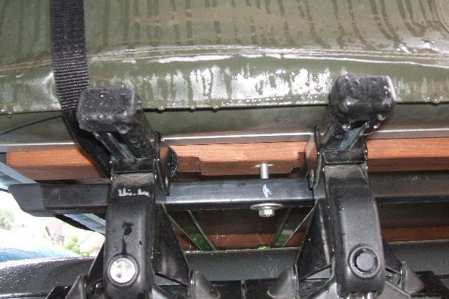

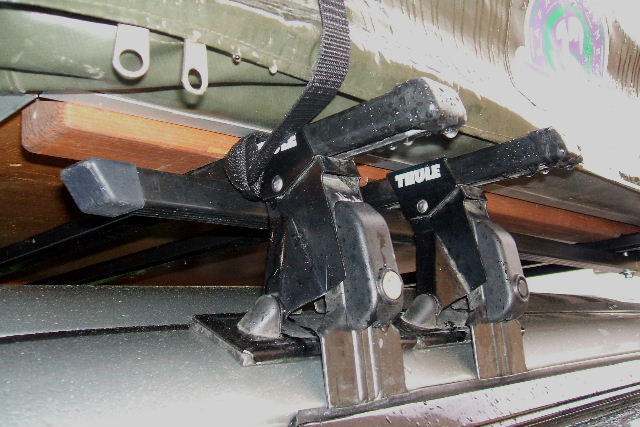

Hallo Timo,
ich hab 2 Thule-Sätze (also 4 Träger) verbaut, in 2er Gruppen so nach beieinander wie möglich. And der Unterseite des Dachzelts habe ich 2 Längsträger angeschraubt, in die verschieden tiefe Ausfräsungen platziert sind, um die Höhenunterschiede der Träger auf dem runden Dach auszugleichen.
Vonn innen im Dachzeltboden Einschlagmuttern, von außen unter die Dachhträger jeweils zwischen den Paaren durch einen weiteren Längsträger 4 Schrauben. Allerdings braucht man zum festschrauben einen Ratschen-Ringschlüssel, sonst wird man blöd von Neuansetzen, weil wenig platz zum Schrauben ist.
Aber hält bombig, und ist schnell daruf und runter - weil ich den Dachträger auch anderweitig mal brauch.
Warum so stabil... es gibt Leut die lachen drüber - aber das Zelt wiegt schon 60kg... wenns dann im Gelände zu Sache geht.... und "in Bentzung" kommen locker nochmal xxx dazu.... und das auf 4 Nietverbindungen am Dachträgerfuß.... nööööö., ist mir zu riskant.
