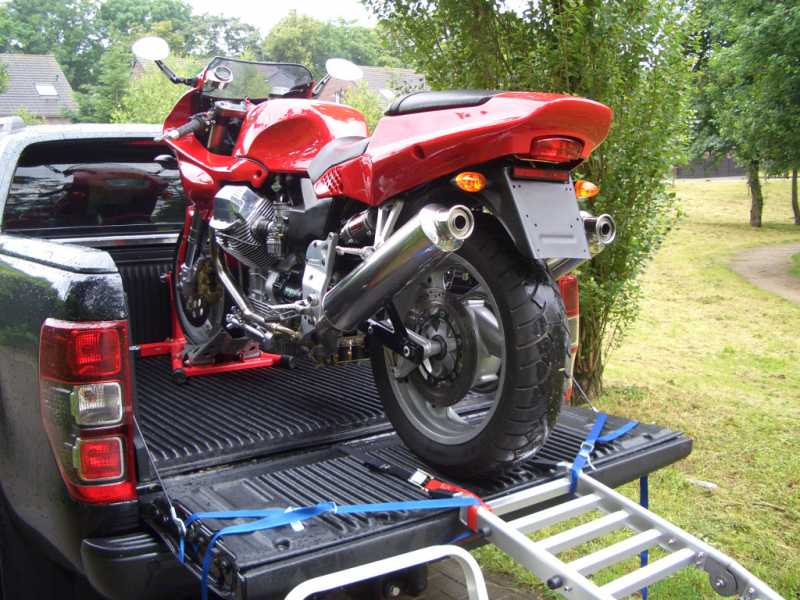

ich wollte noch mal kurz das Thema aufgreifen, da ich ja auch vor dem Problem gestanden habe
. Kurz mein Erfahrungsbericht mit ZWEI Mopeds und auch mal Bilder mit zwei Mopeds. Bei meiner Suche habe ich immer nur Bilder mit einem Moped gefunden
Ich habe auf dem D40 zwei Standschienen mit jeweils 3 Bohrungen auf dem C-Channel montiert. Gut eignen sich hier führ von RoadRanger die Nutensteine. Gibt es für M8 und M10 Schrauben. Zwischen Standschiene und C-Channel habe ich noch ein VIerkantprofil, damit man auch druck beim Schrauben ausüben kann.
Was die Verzurrung ausmacht, habe ich die Mopeds an den Boardwänden gesichert. Scheint aber zumindest in Richtung Fahrerkabine hin nicht die Beste Wahl. Hier werde ich noch Bodenanker für die Zurrgurte setzen.
Das Auf- und Abladen ist mit zwei Personen kein Problem, geht aber zur Not auch alleine. Ich benutze eine Schiene und die Laderaumverlängerung. Ich tuckere die Mopeds im ersten Gang hoch und laufe nebenher.

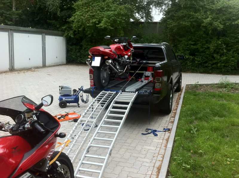

Am Wochenende kommt eine Guzzi zum ersten Mal hinten drauf, dann noch mit Handkraft. Ich werde dann ein paar Fotos machen.
Am Ende soll eine kleine Warn-Winde mir beim Auf- und Abladen über die Rampe helfen. Ziel ist es, zwei Guzzis nebeneinander auf die Ladefläche zu stellen und vernünftig verzurren zu können. Damit solle es dann in den Urlaub und zum Rennstreckentraining gehen.

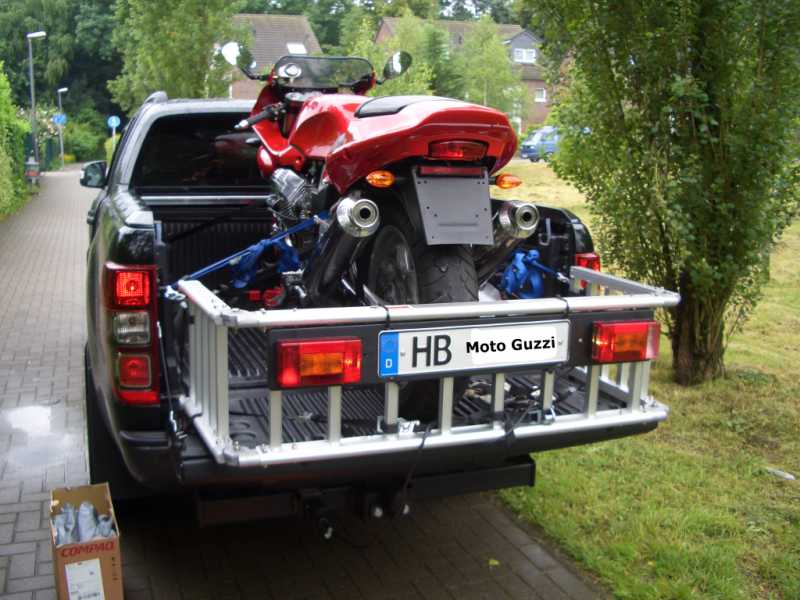

So, hier sind die versprochenen Bilder.
Hoch- und runterschieben zu dritt war absolut problemlos und die Fahrt über die Autobahn auch.
Nächster Schritt: Zwei Guzzis nebeneinander. Dazu muss ich die Winde noch an der Oberkante der Wanne (unter der Heckscheibe) montieren und sie müssen natülich nebeneinander passen. Also messen und probieren, aber das kommt später.
Gruß, Uwe

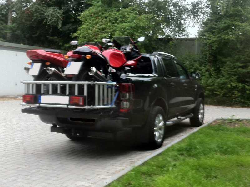

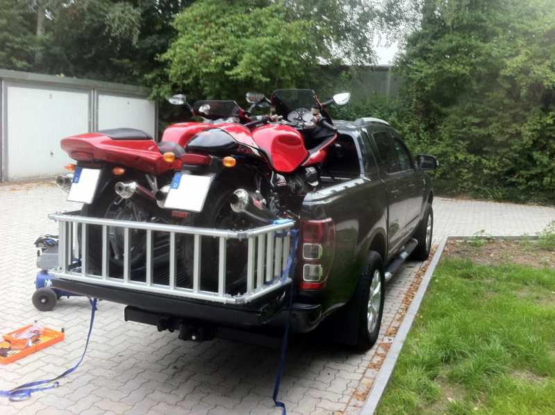

Wie versprochen nun zwei Guzzis nebeneinander auf dem Ranger. Die Winde zieht die Motorräder rauf und lässt sie auch wieder runter.
Ich habe mir noch zwei Schienen gegönnt, in die ich Aussparungen für die beiden Ständer geflext habe, damit ich die Last ein bisschen verteilen kann.
So haben wir die beiden Guzzis mit in den Urlaub nehmen können, eine wirkliche Entspannung, so ganz ohne 80km/h-Anhänger.
Gruß, Uwe
