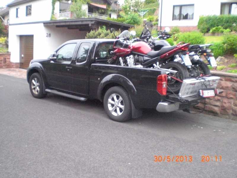

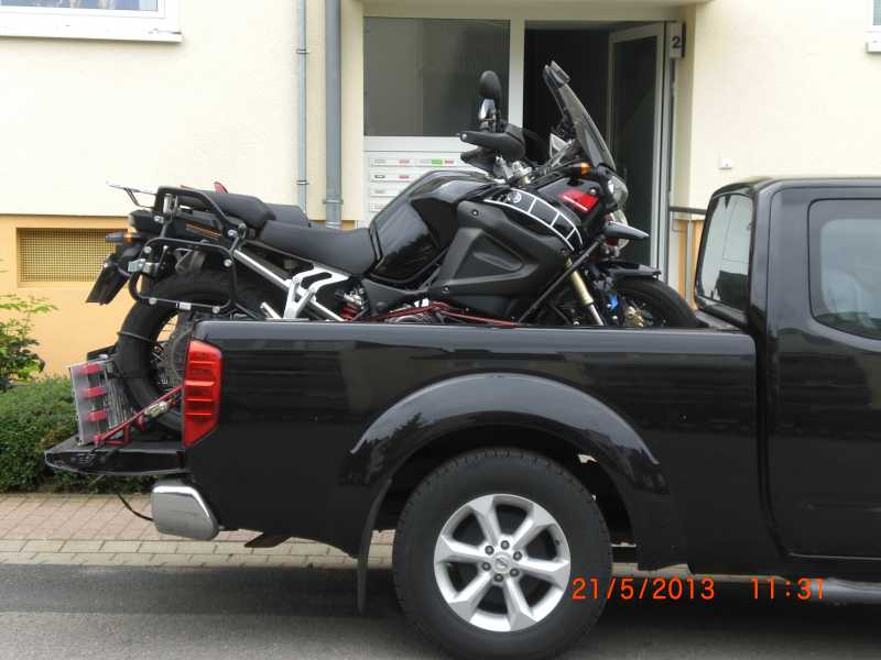

Hallo, bei mir werden auch zwei Moppeds spazieren gefahren. Hoch und runter mit einer Winde, die an der Rückwand hängt, dazu zwei Rampen 1x für Möppi, 1x für den Hochschieber.
Auto ist ein Nissan Navarra D 40 King Cab, Bj. 2012. Die Möppi sind eine Bandit 1250 S und eine XTZ 1200.
Befestigung der Möppis an den Gabelbrücken je 2x und am Heck über die Fußrasten.
Hält alles bombenfest.

Hallo Martha,
wo befestigst Du die Gurte von den Gabelbrücken? An der Schiene von der Ladefläche in Richtung Kabine?
Da hatte ich das Gefühl der leichten Verformung.
Danke Dir für die Info

@ dschirr,
sorry, habe erst jetzt gesehen, dass eine Frage gestellt wurde.
Die Gurte von der Gabelbrücke hänge ich vorn am Boden in nachgerüstete Zurrösen außen sowie in der Mitte ein.
Damit kann ich die Maschinen gut in die Feder ziehen und alles steht bombensicher.
Nächtliche Grüße
Martha und sein
