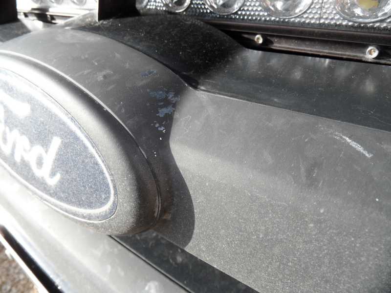

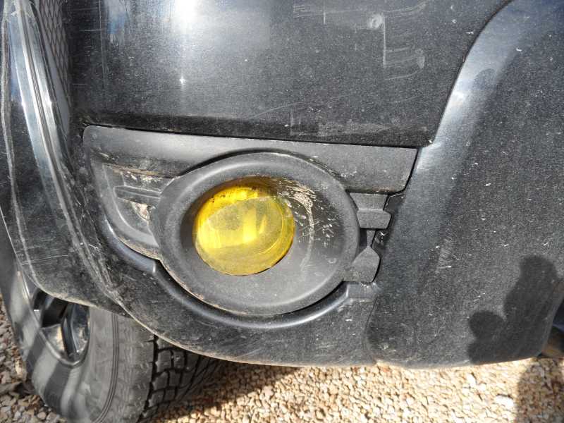

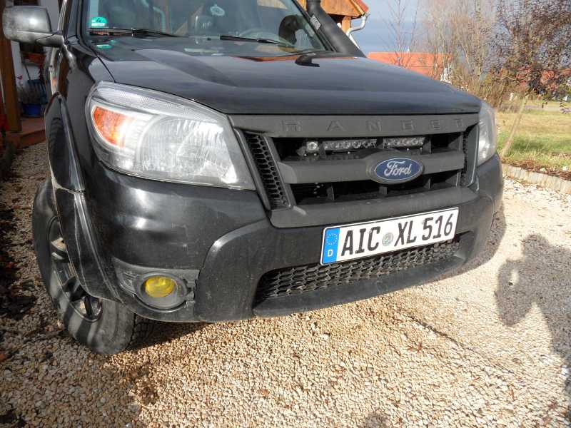

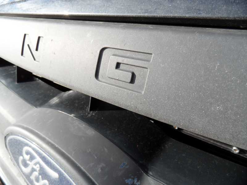

habe auch PlastiDip an meinem Chromkühlergrill Ford Ranger 2011 und an den silber lackierten Nebelscheinwerferblenden verwendet.
Bzw. habe ich die Gummisprühfolie von WÜRTH verwendet, ist 1:1 dasselbe Produkt nur mit Würth Label halt.
Kann die Erfahrungen von Farmranger soweit bestätigen.
Bei mir ist die Folie seit ca. 1 - 1,5 Jahren drauf. Noch nie ausgebessert.
Meine Meinung:
Vorteile:
- keine Lackiervorarbeiten (Schleifen,...) nötig! Reinigen & entfetten und los gehts!
- waschanlagen & Hochdruckreiniger tauglich, SOLANGE keine Beschädigung da ist, oder die Schichten zu dünn sind!
- entfernbar, wenn nicht mehr gewünscht - allerdings bei frickeligen Teilen schon aufwendig
- jederzeit ausbesserbar, beim nachsprühen wird die alte Schicht angelöst und die neue verbindet sich
- dicke, gummiartige Schicht, die somit bei mir keine Steinschläge bekommt
- wohl ziemlich UV beständig (ich seh kein auskreiden oder so)
- schmutz löst sich trotz hoher rauigkeit gut beim Waschen
- verläuft bei 20°C gut und bildet keine Nasen - auch von Laien gut verarbeitbar
Nachteile:
- teuer (wie farmranger schreibt, am besten so ein 4er Felgenset kaufen)
- wesentlich höherer Verbrauch als beim Lackieren mit schwarz-matt Dosenlack (würde sagen doppelt so hoch)
- bei Teilen wie Kühlergrill etc. ist halt viel Overspray, gerade auch wegen der standardmäßig montierten "Fächerdüse", würde das evtl. mit einem Spraydosen Sprühkopf probieren, der eher rund sprüht (ein Set von Dupli Color ist z.B. bei militaerlacke.de erhältlich)
- gerade bei Hellen Teilen viele Lagen (3-4) nötig, bei den ersten 2 Lagen scheint der Untergrund auf jeden Fall noch durch, nicht so wie bei schwarz-matt Lack, 1x sprühen - schwarz
- Ablösen der Sprühfolie m.M.n. nicht sooo einfach, aber möglich. Habe bei mir alles inkl. Ford Logo gedippt, anschließend trocknen lassen und dann mit nem Cutter (wobei man eher ein Skalpell wegen Details und Schärfe nehmen sollte) das Oval des Logos eingeschnitten, und angefangen abzurubbeln. War da denke ich schon 20min beschäftigt
- kratzempfindlich! 1x mit Fingernagel drüber fahren gibt bei näherer Sicht einen weissen, "kreidigen" Kratzer
Also ich finde, der größte Vorteil ist, dass man sich gerade bei frickeligen Teilen das Schleifen spart!
Das ist soweit erst mal alles was mir einfällt, ich würde es grundsätzlich empfehlen!
Gruss Nico
Noch ein paar aktuelle Fotos vom ungewaschenen Wagen:
Hier war die Folie von Anfang an etwas zu dünn (Chrom hat noch leicht durchgescheint), deswegen nach ca. 10-15x Waschen ein paar "Abplatzer", die ich im Frühjahr ausbessern will:
PlastiDip von Würth:
