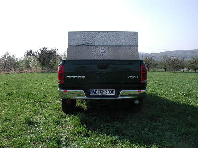

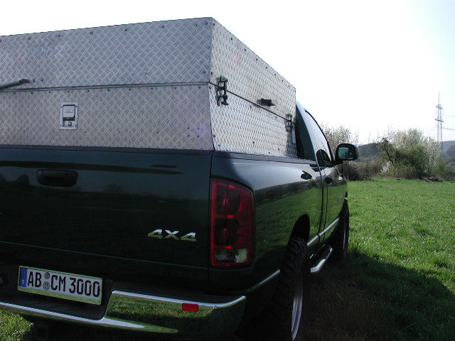

Da pflichte ich Dir voll bei! Momentan tendiere ich zu einer Art Kompromisslösung. Hier hab ich ein paar Bilder vom Erzgebirgler gefunden, die meiner Meinung nach ne ganz gute Mischung zwischen großem Hardtop mit akzeptabelen CW Wert und dem "Brotkasten" darstellen. Bei der Größe sollte auch das Übernachten vom Kleinen klappen und die Offroad Fähigkeiten nicht zu sehr eingeschränkt sein.
Da mein Styling Top ne ganze Ecke kleiner ist sollte hier der Platz auf jeden Fall aussreichen.
Ich denke das ich einfachmal beide Varianten ( Brotkasten und Alu- Aufbau ) durchrechnen werde und dann mit meiner Holden gemeinsam entscheiden werde was wir machen! Es sei denn es kommt noch ne weitere gute Idee ins Spiel :idea:

wenn dir der platz reicht so wie es erzgebirgler gemacht hat . dann würde ich es so machen . die lösung scheint mir die beste zu sein wenn du etwas zum abnehmen haben möchtest . noch nen seiten fenster rein das der bub luft bekommt und gut ist .

23 Aug 2009 11:19 #17 von Cordula+Michael
Cordula+Michael antwortete auf Dachzelt auf dem Hardtop
Hallo Marcel,
was sagst Du zu unserer Lösung :
www.pickup-reis...p.pdf
Dieses Teil verkaufen wir übrigens :
www.forum.picku...=7229
Passt auf ziemlich alle 1 1/2-Kabiner-Pickups (Japanische) oder mit der Verbreiterung auch auf Short-Bed-Amis (Wie jetzt auf unserem Dodge).
