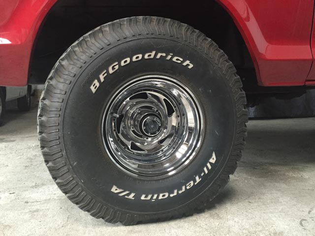

Also, mein frisch importierter Pickup ist endlich zugelassen und mit H-Kennzeichen ausgerüstet.
Nach der Ankunft in Europa war natürlich doch einiges zu machen, um in Deutschland den Anforderungen entsprechend eine Zulassung zu bekommen.
Mein Ziel war, die schönen Räder und auch die andere Ausrüstung möglichst unversehrt auch in D benutzen zu dürfen.
Bei Oldtimern sind TÜV und auch die Zulassungsstellen erfreulich kooperativ. So hat meine Zulassungsstelle auf meinen Wunsch nach zwei kleinen Kennzeichen zB positiv reagiert (ich hatte allerdings auch eine schöne Begründung geliefert), ich hab also am Heck (nicht so schwierig) und auch am Bug (mE sonst ziemlich unmöglich) ein nur 250mm x 130mm großes Kennzeichen erhalten. Mit Eintragung und allem.
Auch meine 35er Reifen sind eingetragen und die passenden Stahlfelgen auch.
Ziemlich schön.
Paar Bilder zum Fahrzeug

Riesige Reifen auf schönen Stahlfelgen waren dabei, 35er Reifen auf 15x10 Felgen, die Reifen sind also 35 Zoll hoch und 12,5 Zoll breit. Das sind ungefähr 317 mm. Weiß nicht wie die Breite offiziell heißen könnte, 315 vielleicht. Das Auto ist 4 Zoll höher gelegt

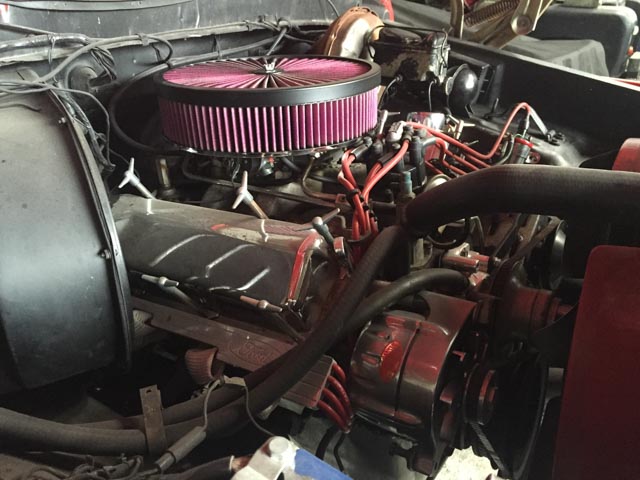

Mit Hilfe der VIN kann man im Forum einiges über sein Auto erfahren. Ich habe außerdem einen sog. Marti-Report machen lassen.
Da steht dann drin, dass es ein RegularCab ist, welcher Motor genau drin war (351, der dürfte auch noch original sein), 4WD, welche Farbe (candy-apple-red), rote Sitzbank, in Norfolk gebaut und dann in Jacksonville verkauft. 117er Radstand, welcher Händler den verkauft hat, und anderes mehr.
Ich darf also vermuten, dass der Truck tatsächlich in Florida beheimatet war . Er ist natürlich amerikanisch neu lackiert und es wurde auch sonst etwas investiert. Eine MSD-Zündanlage ist nicht serienmäßig, der Lift und die Räder auch nicht, zusammen mit der 3.50er Achse eine drehzahlschonende Sache.
Als Luftfilter war ein Fliegenauge verbaut, das ich wegen der möglichen Brandgefahr (der Schaumstoff bröselt mit der Zeit in den Vergaser) gegen ein K&N-Filter getauscht habe. Die Leistung geht meiner Meinung nach geringfügig über die 120KW hinaus. Den genauen Verbrauch kann ich noch nicht benennen, er dürfte herzhaft sein.
