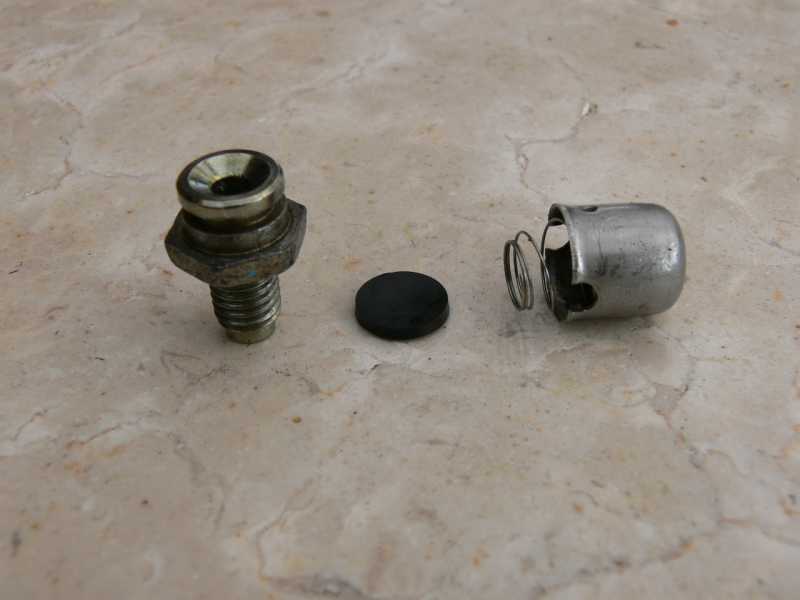

gelesen. Ich bin auf der Suche nach Informationen welche Schlauchadapter man verwenden kann.
"Mazda BT50 and Ford Ranger have Metric (M8) threads..."
www.diffbreathers.com.au/installation-guide.html
Ich habe im Down-Under Forum ( www.4wdaction.com.au/forum/viewtopic.php?f=118&t=97703&start=90 ) dazu einige Informationen gefunden (gibt es auch viele Bilder zu den Entlüftungen): M8 1.25
Ich finde aber nix was es mit diesem Anschluss gibt. Hat jemand eine Idee? Stimmt das überhaupt?

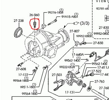

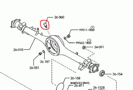

Achse hinten
073026060
Achsevorne
073026060

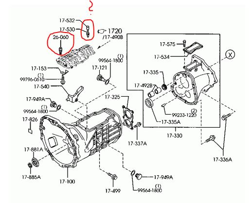

Getriebe
073026060
M50117532 ?
M50117530A ?

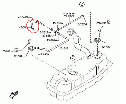

Tanküberlauf (Ist der überhaupt nötig)

Keiner eine Idee? Ok, dann schraube ich am Wochenende mal das hintere raus... oder bestelle mir ein Ersatzteil

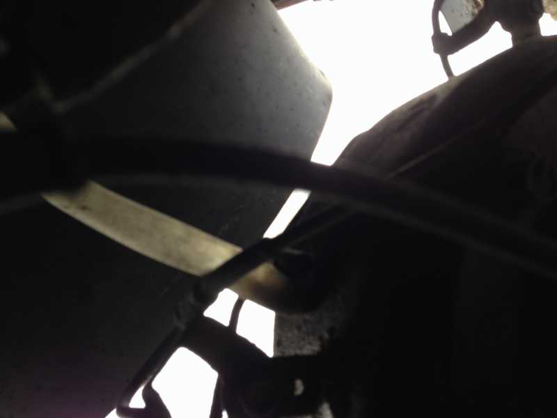

Hallo Guido,
kannst du mal ein Bild machen von der Entlüftung an der Hinterachse?
