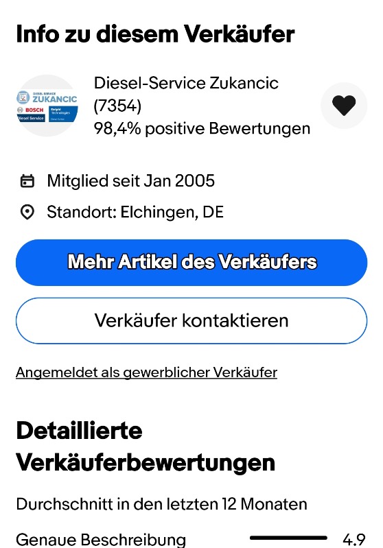

Ich habe bei dieser Firma gekauft vielleicht gibt's ja Erfahrungen?
Mal sehen wie sie am Montag auf meine Mail reagieren. Vielleicht mache ich den Kauf rückgängig und kaufe doch lieber neu :(
