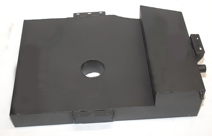

2. Zusatztank mit gut 60l oberhalb des Reserverades
Das Reserverad hängt damit etwas tiefer. Einen deutschen Anbieter habe ich noch nicht gesehen. Hier Links zu 2 australischen Firmen:
www.oppositelock.com.au/index.ph ... onID=10062
www.frontrunner.co.za/fr_product ... FRFM40.php

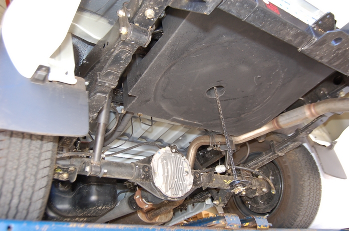

So sieht der Tank unter einem Navara aus:
Diese Lösung macht auf mich einen sinnvollen Eindruck und könnte deutlich günstiger kommen. Der Tank wird zusammen mit dem Haupttank befüllt und der Diesel läuft ohne Pumpe per Gravitation in den Haupttank. Es ist eigentlich der gleiche Montageort wie beim 150l Tank der Expeditionsmobile, nur ist dieser Tank deutlich flacher und damit kleiner.
Wenn es in schwieriges Gelände geht, muss man eventuell das Reserverad abnehmen, weil es etwas tiefer kommt. Aber im Normalbetrieb wird es nicht stören, denn Diff und AHK hängen immer noch tiefer.
Eigentlich müsste doch jeder Schweißprofi einen solchen Tank anfertigen können, wenn man ihm die Maße gibt. Wenn man ein Modell aus Styropor schnitzt, ist das doch wohl nicht so schwer. Die Tankform sieht nicht so kompliziert aus, wie beim Longrange. Vielleicht können sich ja auch ein paar Interessenten zusammen finden und irgendwo eine Kleinserie ordern?

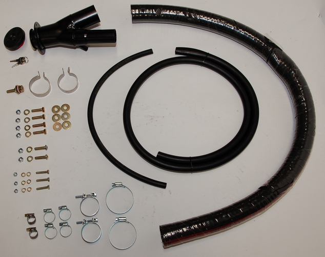

Hier noch mal die Bilder, weil die Links nicht ganz funktionieren:
RangerTank:
RangerTankAnschluss:
NavaraTank:
