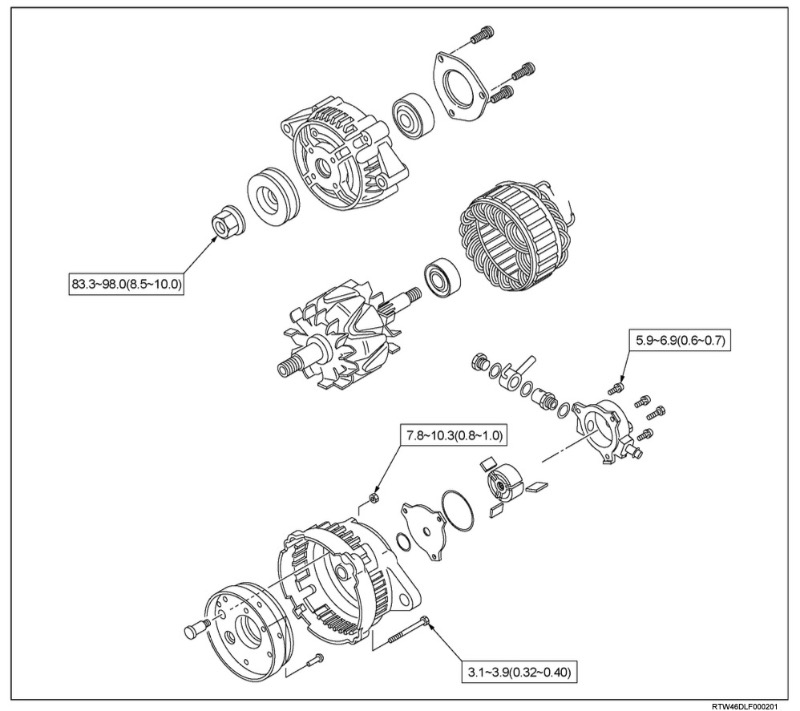

Oha, da muss ich jetzt mal einhaken, auch wenn es eigentlich etwas off topic ist.
Nämlich: Noch funktioniert zwar meine Lima; aber ich würde eigentlich gern eine stärkere einbauen – meine hat angeblich nur irgendwie 60A Maximalstrom; das erscheint mir ein bissel mager, denn mein Max soll eine Kabine tragen soll, deren LiFePo-Akku natürlich während der Fahrt auch über die Lima per Ladebooster geladen werden soll.
Ich habe meine Lima noch nicht ausgebaut, nicht mal so wirklich genau untersucht (weil man nicht so gut hinschauen kann). – Aber gemäß Reparaturhandbuch hat die Lima beim JJ1-Motor eine angebaute Unterdruckpumpe (für den Bremsservo). Das sieht dann angeblich so aus (siehe Bild aus RHB).
Daher die Frage: hast Du tatsächlich eine Lima gefunden, die diese durchgehende Welle hat, die dann hinten die Unterdruckpumpe antreiben kann? (Der link funktioniert natürlich inzwischen nicht mehr.) – Oder stimmt die Info aus dem RHB nicht - oder jedenfalls nicht für alle Modelle des Max I mit dem JJ1-Motor?

Servus Tommy,
das sieht mir nach einer Lichtmaschine von Mitsubishi-Electric aus.
Hast du eine Teilenummer dazu.
Oder HSN/TSN und FIN
