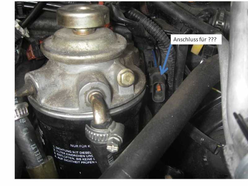

es ist ja ein altbekanntes Thema das es bei Temperaturen um -10 Grad oder kälter immer mal wieder Probleme mit dem Dieselfilter gibt.
Mein gutes Stück K74T mit Motor 4D56 85kW Bj. 2003 hat leider keine Heizung und meine selbstgebaute Heizung funktioniert zwar aber gefällt mir nicht.
Ist dieser Steckeranschluß für eine Heizung vorgesehen?
Wenn ja ist es eine Beheizung der Dieselleitung oder des Filters?
Wo sitzen die Sicherungen bzw. Relais?
Hat jemand vielleicht Elektro-Schaltpläne ?
Wie habt Ihr das Problem gelöst? :wwb:
Mir schwebt der Einbau einer elektrischen PTC Heizung vor, die in den Dieselfilter integriert, bzw. angeschraubt wird.

Hi Mister B.,
mir ist gänzlich unbekannt, dass die frühen Baureihen, bis zum KA0T Probleme bei solchen Minustemperaturen hatten. Ich habe einen 2002er im Winter sogar mit 1/3 Rapsöl, bei weit tieferen Temperaturen gefahren und nie Probleme mit einem zugesetzten Dieselfilter gehabt.
Wenn Du aber unnötig Geld ausgeben willst, schau mal hier nach: Dieselfilterheizung
Richard

OffRoad-Ranger antwortete auf ? Anschluß im Motorraum für Dieselfilter Heizung?
Hej Mr. B.,
laut Plan kommt der Stecker von einem Relais welches über Zündung gesteuert wird.
Am Stecker kommt aber soviel ich mich erinnern kann keine Spannung an.
Der Temperaturschalter ist im beheizten Filterkopf integriert.
Der Filterkopf wird aber nicht ganz billig sein.
Ich denke da ist ein universelles Nachrüst Set die bessere Wahl.

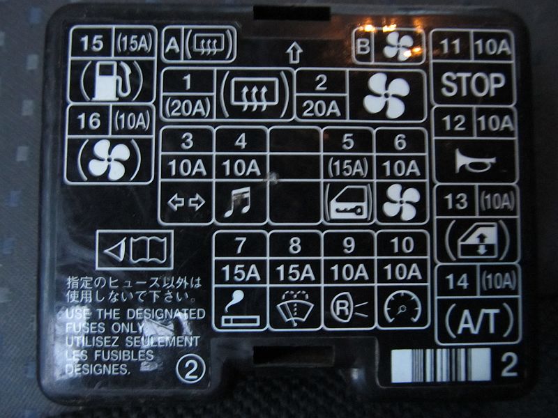

So, nachdem das Problem ZKD behoben ist gehts an dieser Baustelle weiter.
Nach Studie der Schaltpläne bin ich auf den Sicherungs/Relaiskasten im Fußraum angekommen.
Die Sicherung für die bei mir nicht eingebaute Dieselvorwärmung habe ich gefunden. siehe Bild.
Jetzt bin ich auf der Suche nach dem Relais.
Kann es sein das der Steckplatz darüber dazu gehört? Im Motorraum habe ich nichts gefunden.
Mittlerweile habe ich eine Stanadyne Dieselvorwärmung bekommen und möchte Sie an das bestehende System anbinden, wenn möglich.
Kann mir jemand sagen was auf diesem Steckplatz (Bild) steckt? Ich habe leider keinen Deckel mehr, sonst würde ich nicht fragen.
Nehme gerne auch ein Bild!
