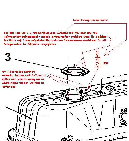

Hi Bonzo
Rück mal mit etwas mehr Angaben raus,
wo leckt der Tank ?
evtl. durchgerostet ??
oder oben an den Anschlüßen .... dann hab ich vor Jahren
schon mal was dazu geschrieben , mal suchen auch ältere Beiträge.
