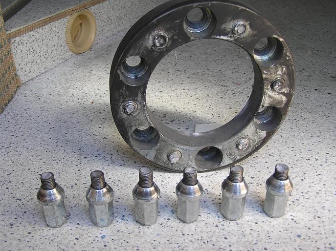

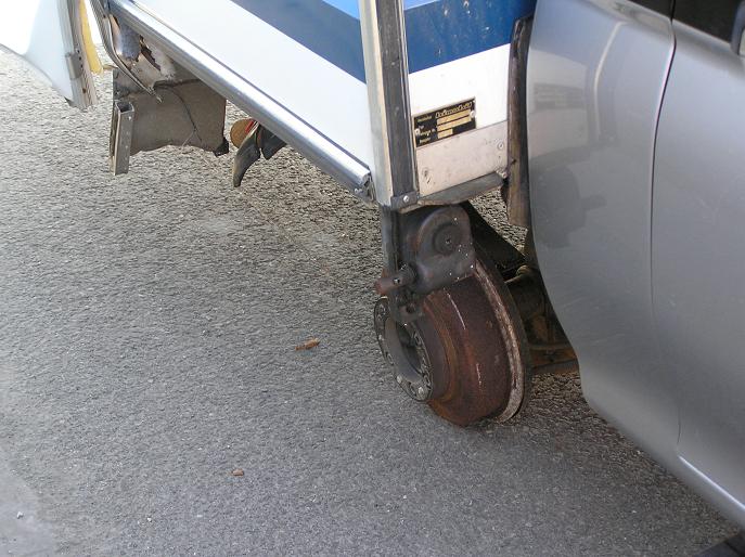

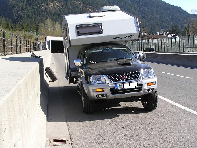

Hallo zusammen
Der ein oder andere wird schon mitbekommen haben vom :
www.pickup-wohnkabinen-forum.de/ ... sc&start=0
Dort gibts auch Bilder
Mir sind bei Tempo 80 an der Spurverbreiterung alle 6 Radbolzen gebrochen.
Ursache noch unbekannt.
Aber Vermutungen gehen in Richtung, nicht richtig angezogene Muttern (obwohl bei der Montage mit 120 nm und ca. 2 Wochen sp?ter noch mal gepr?ft wurde)
Beim Wechsel der restl. 3 R?der auf Sommerreifen waren fast alle Muttern nur noch mit 80-100 nm angezogen.
Also Leute : ?berpr?ft euere Rad-Muttern .
Ist ein echt schei..... Gef?hl wenn da rund 1,7 t auf die Bremstrommel fallen und dann ca. 200 m am Teer weiterschleifen
Gru? Rudi

Hier die Bilder,hoffe ich zumindest
