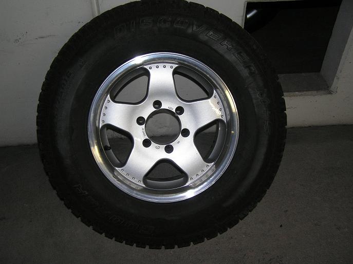

Ich hatte Anfang des Jahres beim Wechsel von Winter- auf MT-Reifen das Problem, dass mir beim Lösen der Radmuttern jeweils ein Radbolzen vorne rechts und vorne links abgerissen ist. Und obwohl noch Garantie drauf ist, mußte ich den Spaß selbst bezahlen (ca. 120 Euro).
Angeblich seien die Gewinde beim Montieren der Winterreifen versandet gewesen und dadurch seien trotz Drehmo-Schlüssel die abgerissenen Radbolzen nicht korrekt angezogen worden (sollte heissen, nicht fest genug). Ausserdem habe ich meine Winterreifen nicht auf Mitsubishi-Felgen montiert, sondern auf Nissan-Felgen, die seien nicht freigegeben (aber vom Blaurock eingetragen). (Die Mitsubishi-Felge in 6x15 oder 7x15 passt ja auch auf dem 2005er L200 nicht, meine Winterreifen sind 235/75x15).
Ich lasse jetzt meine Reifen nur noch bei einem Reifenhändler montieren, wenn der einen Bolzen abreisst, muß er ihn bezahlen. Mit Rechnung und die sammle ich.
